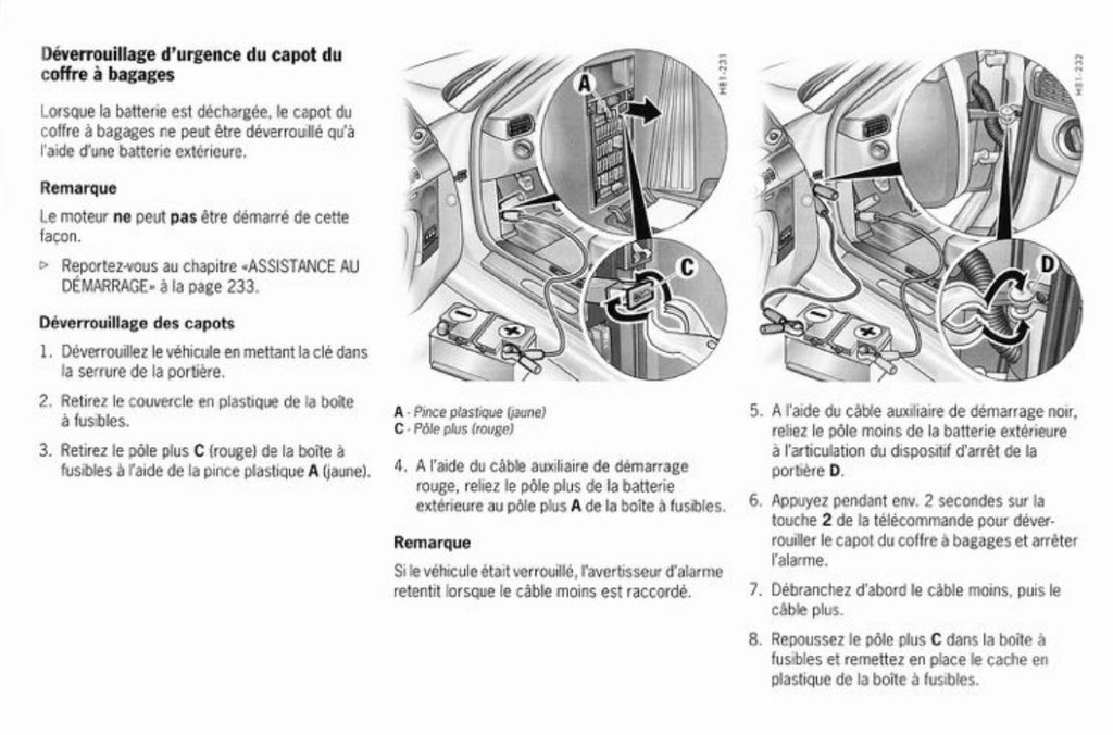

| Page 227 du manuel de la 997 Phase II ![Déverrouillage du capot quand la batterie est HS Captur25](https://i.servimg.com/u/f37/16/74/32/00/captur25.jpg) _________________ http://www.laseric.fr https://www.forumlaseric.com
