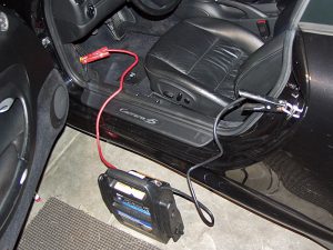

Non, tu mets le contact, tu attends environ 1 minute avant de brancher tes câbles (en laissant le contact) ... si ça hurle, c'est que ce n'est pas la solution.
PS: Je ne sais pas ce que tu appelles le gond de portière mais la masse c'est la partie non peinte qui se trouve dans le montant de l'aile
Bon courage

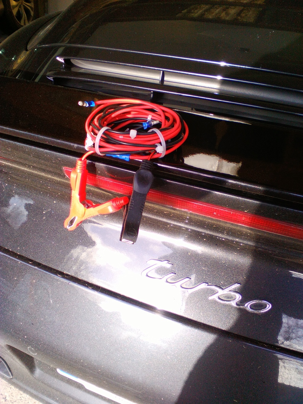

Bonjour,
Pour ma part j'ai mis une prise derrière la plaque minéralogique avant de ma 997 pour le chargeur de maintien donc plus de problème
On se avoir une fois , pas 2.

Yann77 a écrit:
Bonjour à tous
Nouveau sur le forum,
je viens ajouter mon grain de sel à un post déjà bien fourni si ça peut aider.
J'ai eu ce problème, j'ai effectué plusieurs fois la procédure du manuel Porsche sans réussite sauf l'alarme qui se déclenche bien!!!
Je n'avais pas envie de partir à la pêche du câble secours.
En branchant le chargeur d'entretien "intelligent" (que j'avais oublié 2 semaines auparavant...oups), il se met en erreur cause tension batterie trop faible!
J'ai utilisé une prise allume-cigare mâle, soudé les fils + sur borne centrale et - sur connexion périphérique (environ 20 à 30 cm de fils suffisent).
Branché un chargeur "conventionnel" réglé au minimum de courant de charge (A = ampères)  si possible dans mon cas (ou une autre batterie convient aussi) à ces fils et youpi!!!! ouverture capot.
Y'a plus qu'à brancher le chargeur "non intelligent" directement sur la batterie pour lui redonner vie en espérant qu'elle n'a pas souffert du vide!!!
Les batteries au plomb n'aiment pas les grosses décharges!
Puis quand elle a récupéré un peu, repasser au chargeur intelligent!!
Salutations porschistes
Un petit faisceau de 3 mètres ça aide bien pour ouvrir un capotDéverrouillage du capot quand la batterie est HS Img_2011
