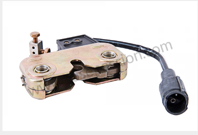

voila la serrure, normalement, est placée en haut le cable qui va a la poignée d'ouverture,
j'ai simplement mis un cable a velo dans le 2 eme trou ( pour ma part plus de vis ...

Le bout du câble libre où l'as tu fait passer pour le récupérer en cas de solution de secours pour l'ouverture du capot moteur ?

@gb993 ya des trous .... mais le mieux, passage de fixation traverse du moteur tout a gauche
