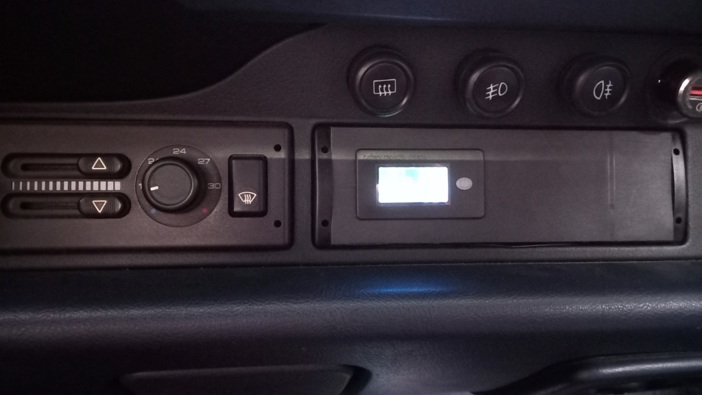

 | Sujet: Re: 993 C2 Coupé Sam 3 Avr 2021 - 11:28 | |
| Quand ya un probleme, ya une solution. Autoradio ....s ers a rien, donc on vire, et on se sert du + apres contact et hop témoins de charge et température en plus... Paufinage envisagé, la sonde sera sortie du boitier et mise en extérieure   | steve11 et Jeanphi30 aiment ce message |
Nombre de messages : 46503 Localisation : FR-91 Ma Porsche : 911 T + 996 TT + Boxster 986 Date d'inscription : 15/02/2007
 | Sujet: Re: 993 C2 Coupé Sam 3 Avr 2021 - 20:53 | |
| Top ! Sinon, 12,8 V c'est pas un peu faiblard comme tension de charge ? Il me semble que ça devrait tourner autour des 14 V, non ? _________________ La différence entre les oiseaux et les hommes politiques, c'est que de temps en temps les oiseaux s'arrêtent de voler !
Nombre de messages : 22118 Age : 53 Localisation : loire Ma Porsche : 993 C4 CAB & 993 c2 Date d'inscription : 09/01/2010
 | Sujet: Re: 993 C2 Coupé Dim 4 Avr 2021 - 0:33 | |
| tension avant démarrage ...remarque juste mon cher JC | |
