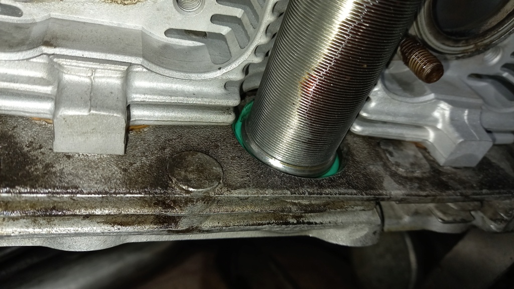

Des news de la friteuse.....
C est bien  ce que je craignais
 Joint torique de tube de retour d huile de culbuteur mal positionné.
C est la merde...

Ah merde...
Il te reste la possibilité de mettre un tube télescopique, mais c'est pas l'idéal No

En fait je ne vous cache pas mon désaroi .....
j'suis grave véner !
J'va peter un cable !
j'va etre obligé de mettre un truc en acier qui rouille avec des joints en plus parceque j'a merdé et pas surcontrolé mon taf ....

Bon c'est remis d'aplomb.....
Normalement la friteuse ne déborde plus ...

Tu as fait comment finalement ?
Tu as démonté les culasses ?
993 C2 Coupé - Page 20 Empty
MessageSujet: Re: 993 C2 Coupé   993 C2 Coupé - Page 20 Icon_minitime22/10/2021, 21:32
non Jc tube telescopique ....

C'est ce que j'avais mis sur mon T3 et ça avait bien tenu. Il ne faut pas lésiner sur la qualité et ça le fait bien double yes
