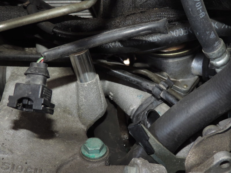

| Bsr LA PANNE : En regardant de l'arrière vers l'avant en ouvrant le capot arrière, c'est la durite qui part en dessous qui rejoint la pièce défectueuse  Vue rapprochée de la durite  La pièce défectueuse sur le PET est la 1, c'est la durite n° 29 qui est ci-dessus. |
Nombre de messages : 2015 Age : 64 Localisation : 30 Ma Porsche : 911 carrera 3.2 de 1988 BGP et 997 4s de 2007 BC Date d'inscription : 22/09/2013
 | Sujet: Re: Refroidissement Moteur Porsche 996 Turbo Dim 12 Mai 2019 - 20:37 | |
| Vue de l'avant vers l'arrière comme a été pris le moteur hors véhicule la pièce maintenue à la durite est sortie de son emboitement où elle était sertie   La pièce à changer est celle dans l'alignement de la durite  |
