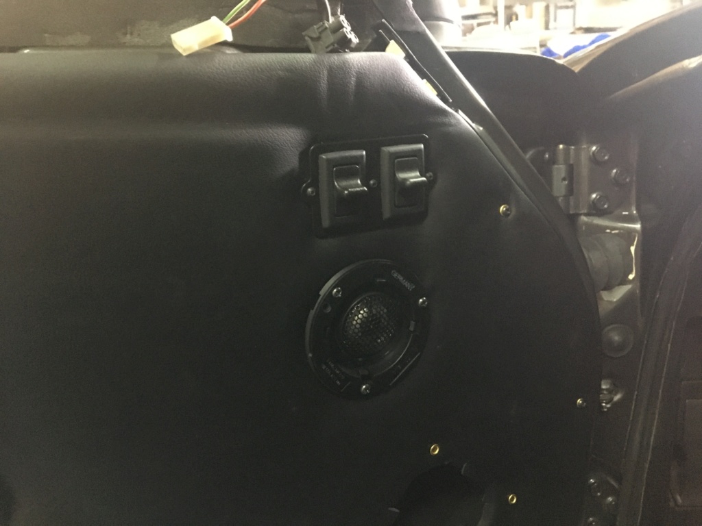

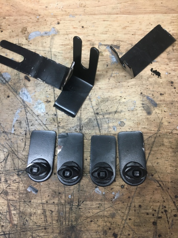

| Salut à tous, Il semblerait que mon souci de jauge soit réglé; j'ai changé le canister, l'ancien était fendu et en assez mauvais état. j'ai également soufflé la durit de sortie; depuis ça , la jauge à l'air de fonctionner correctement et je n'ai plus d'odeur d'essence dans l'habitacle. Après 500km parcouru ça a l'air de durer. J'en ai profiter aussi pour adapter le système de fixation des tapis; avec les nouveaux plancher Rennline, je ne pouvais plus fixer les supports d'origine. Je les ai coupés et adaptés.   Pose à blanc et marquage avant percement  Après peinture et fixation  Maintenant les tapis ne se sauveront plus  Pour poursuivre dans les évolutions intérieurs, j'ai fixé les nouveau encadrements de boutons de lève vitre, et ai aussi remplacer les clips en plastiques des panneaux de porte par des fixation pas vis tôles, au moins, maintenant les panneaux ne bailleront plus.   | |
