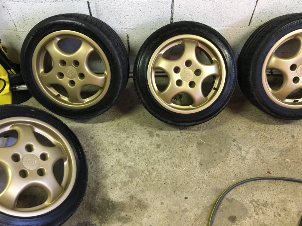

C'est les vacances, mais j'en profites pour mettre la 964 sur le pont pour faire un contrôle général après rodage, résultat: une légère fuite sur un écrou de fixation de patin de chaine que j'ai resséré, j'ai pu voir aussi que j'avais un soufflet de crémaillère fissuré, j'en ai aussitôt commandé une paire et les ai remplacé.
Tant que l'auto est sur le pont, j'en ai profité pour lui faire une vidange complète (bâche, radiateur et bas moteur), changé le filtre à huile et également vidangé et remplacé l'huile du pont avant.
Rom-911 en 964 - Page 14 Img_3511
Rom-911 en 964 - Page 14 Img_3512
sinon, le moteur MCG tourne comme une horloge
Tant que les jantes sont déposées, j'ai profites pour leur faire un gros nettoyage et protection à la cire Swissvax

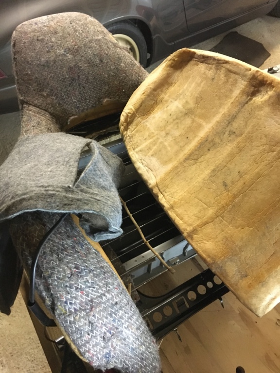

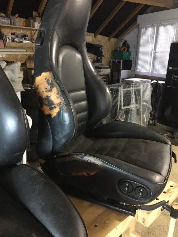

nouvelle journée, nouveau défi.
Je viens de faire l'acquisition de sièges sport pour ma 964 à la place des Recaro que j'ai vendus.
Ils sont pas en bonne forme et nécessitent une grosse remise à neuf.
Rom-911 en 964 - Page 14 Img_3713
Rom-911 en 964 - Page 14 Img_3714
Rom-911 en 964 - Page 14 Img_3715
j'ai attaqué le démontage et j'ai quelques pièces à commander, mais l'éternelle question de la couleur reviens une nouvelle fois...
Je pensais les faire en beige cashmere comme la couleur d'origine avec la console centrale également en beige cashmere et le reste de l'intérieur noir, en sachant que je supprime les sièges arrières pour ne mettre que de la moquette.
Je suis preneur de vos avis car je n'arrive pas vraiment à me décider. La seule chose que je ne veux pas c'est du full beige cuir et moquette.
