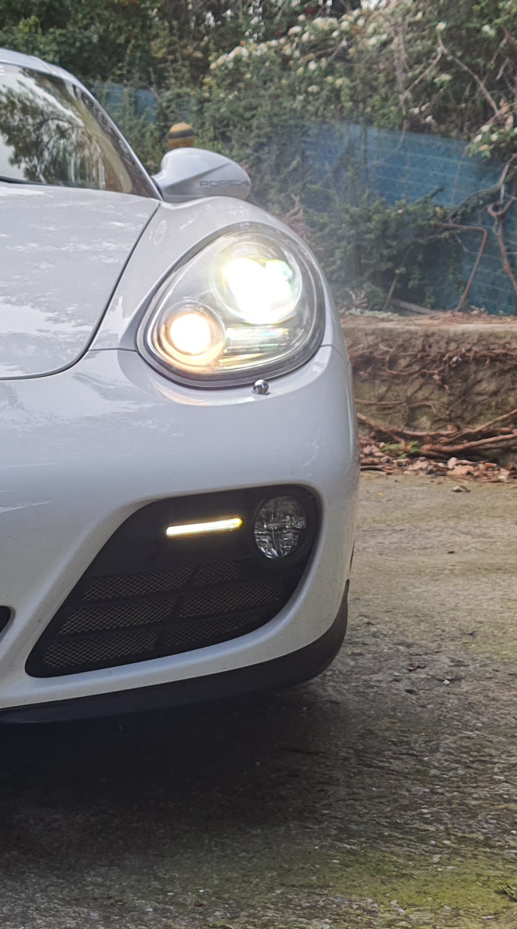

| Regarde en zoom.  |

| A LAURENT 74. Regarde la photo plus haut de l'entrée d'air sur mon croco, j'ai installé des grilles de protection contre des projections lourdes, ainsi que des feuilles et papiers qui peuvent te perforer les radiateurs,ou de les boucher .si tu veux des renseignements, contact en MP. Hervé |

Regarde la photo plus haut de l'entrée d'air sur mon croco, j'ai installé des grilles de protection contre des projections lourdes, ainsi que des feuilles et papiers qui peuvent te perforer les radiateurs,ou de les boucher .si tu veux des renseignements, contact en MP. Hervé Bonjour Hervé, C'est un risque réel ? |

| À Laurent 74. Pour les grilles,je te le conseil vivement, Après tu peux demander l'avis à d'autres porschiste du forum. Cordialement. Hervé. |

| En effet, ça évite que les saletés de la route (feuilles, mégots, etc) ne s'accumulent dans les radiateurs. _________________ La différence entre les oiseaux et les hommes politiques, c'est que de temps en temps les oiseaux s'arrêtent de voler !

| Moi j'ai retrouvé des tickets d'aéroports. Des feuilles,des mégots,et plein de gravillons. . Donc j'ai tout démonté tout passé à la Karcher et air comprimé. . Mes grilles Castorama pour les cheminées. J'ai fait un gabarit papier et ensuite,je les ai collé avec un mastic carrosserie avec un débordement de 2cm.!!! |
