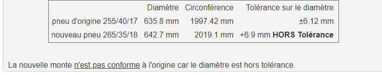

Merci encore  Fait bien attention quand même avec les centres de contrôles, ici il y en a un qui fait du refus avec l'excuse des circonférences des roues et les tolérances, je te mets un exemple alors que certaines ont cette monte.

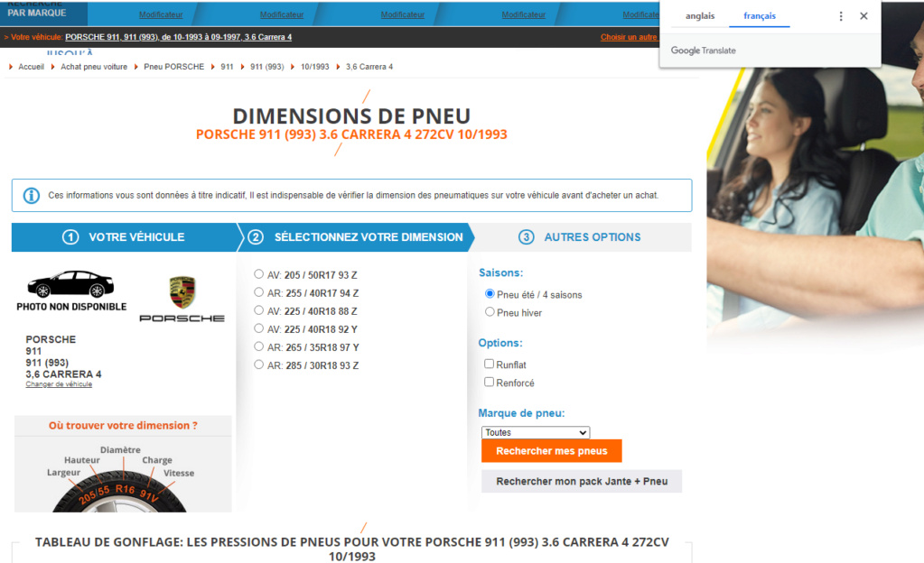

| En 18 arrière 285/ 30 / 18 | |

Nombre de messages : 21575 Age : 52 Localisation : loire Ma Porsche : 993 C4 CAB & 993 c2 Date d'inscription : 09/01/2010
 | Sujet: Re: Jantes Cayman 987s sur 993 Mar 13 Oct 2020 - 10:02 | |
| Seules montes autorisées 245 45 16 en 9 pouces 255 50 17 en 9 pouces 285 30 18 en 10 pouces | |
