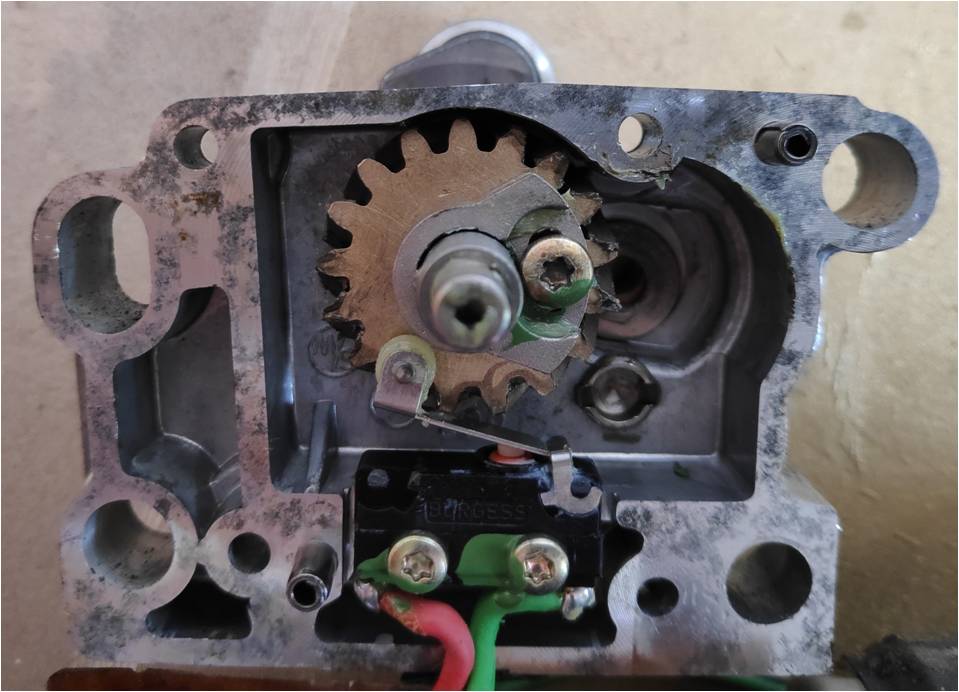

| Bonjour à tous, Un problème de capote à vous soumettre. En effet, lors de l'ouverture, nous devons obligatoirement appuyer deux fois sur le bouton d'ouverture. Lors du premier appui, les deux moteurs commencent à déverrouiller le devant de la capote, puis s'arrêtent. A ce moment là, plus rien ne se passe. Il faut alors relâcher le bouton, puis ré-appuyer. Le déverrouillage se termine alors, suivi par l'ouverture totale de la capote. Pour tester les moteurs de verrouillage, nous avons mis de l'adhésif sur les deux contacts qui s'appuient sur le pare brise, pour leurrer le calculateur. On remarque alors que les deux leviers s'arrêtent à mi course et nécessitent un second appui. Voir vidéo suivante; https://youtu.be/NUma9cDTZN8 Ensuite, nous avons démonté les deux moteurs de verrouillage, et les avons ouverts. Les pignons en bronze sont tous en bon état, et ne sont pas fissurés. Nous avons testé les deux contacteurs, ils fonctionnent également. En revanche, il est étonnant que la course du moteur gauche soit plus courte que celle du moteur droit à cause de la différence de fonctionnement de leurs cames respectives... voir les deux vidéos suivantes; Moteur gauche: https://youtu.be/q4sZGfQnB8o Moteur droit: https://youtu.be/MWM9a95TNx0 Enfin, une autre question, nous avons remarqué que la capote n'est pas à la même hauteur sur le haut de la baie de pare brise. Voir photos ci dessous, ![Problème capote Porsche 964 Img_2305](https://i.servimg.com/u/f98/13/68/65/97/img_2305.jpg) ![Problème capote Porsche 964 Img_2306](https://i.servimg.com/u/f98/13/68/65/97/img_2306.jpg) Merci à tous de vos infos... Pascal |

| Pour moi, les deux moteurs sont a la rue .... il doit y avoir "rupture de contact" aussi bien en verouillage qu'en dévelouillage . donc recaler comme il faut ensuite tu verras si cela déconne ailleurs |

| Bonsoir à tous qui suivez ce post. Eh bien, ce soir, on peut dire que ça fonctionne, et ce, grâce au fiston, qui a cogité deux jours...( et deux nuits.. ![Shocked](https://2img.net/i/fa/i/smiles/icon_eek.gif) ) Explications: Les moteurs gauche et droit ne sont pas de la même marque: Valéo à gauche et SWF à droite. Ils ont chacun un fonctionnement un peu différent; le micro switch du Valéo est câblé en "Normalement Ouvert" tandis que celui du SWF est en "Normalement Fermé". Comme les cames sont identiques, cela entraîne que le SWF a une course de fonctionnement bcp plus longue. Quand on appuyait sur le bouton d'ouverture, les moteurs se lançaient, mais la came du Valéo coupait l'alimentation, et donc le signal envoyé au contrôleur, bcp trop tôt, ce qui obligeait à relâcher et ré-appuyer. Cela entraînait également des positions différentes lorsque totalement fermé ou totalement ouvert, et donc, une différence de hauteur de capote fermée, sur le haut de la baie de pare brise. Travaux effectués: modification du câblage du micro switch du moteur gauche pour le faire fonctionner en "Normalement Fermé", puis démontage de la came et de la roue en bronze et remontage exactement symétrique au moteur droit. Une fois tout en place, avant de refermer le moteur, vérification de la bonne synchronisation des moteurs et de l'activation de la commande avec multimètre: passant quand le contacteur est relâché, bloquant quand il est activé par la came aux positions extrêmes. Un premier essai a été fait à vide, avec de l'adhésif sur les contacteurs de baie de pare brise, et enfin, verdict, tout fonctionne normalement, un seul appui sur le bouton, et appui normal sur le joint de baie. Plus de déséquilibre gauche droite. Photos; ( ne vous étonnez pas des légendes en anglais, c'est pas pour faire plus smart, c'est parce que le fiston est aussi sur un forum américain, et j'ai piqué ses photos....) Moteur droit (SWF) ![Problème capote Porsche 964 Image212](https://i.servimg.com/u/f98/13/68/65/97/image212.jpg) Modification sur moteur gauche (Valéo) ![Problème capote Porsche 964 Image112](https://i.servimg.com/u/f98/13/68/65/97/image112.jpg) |
