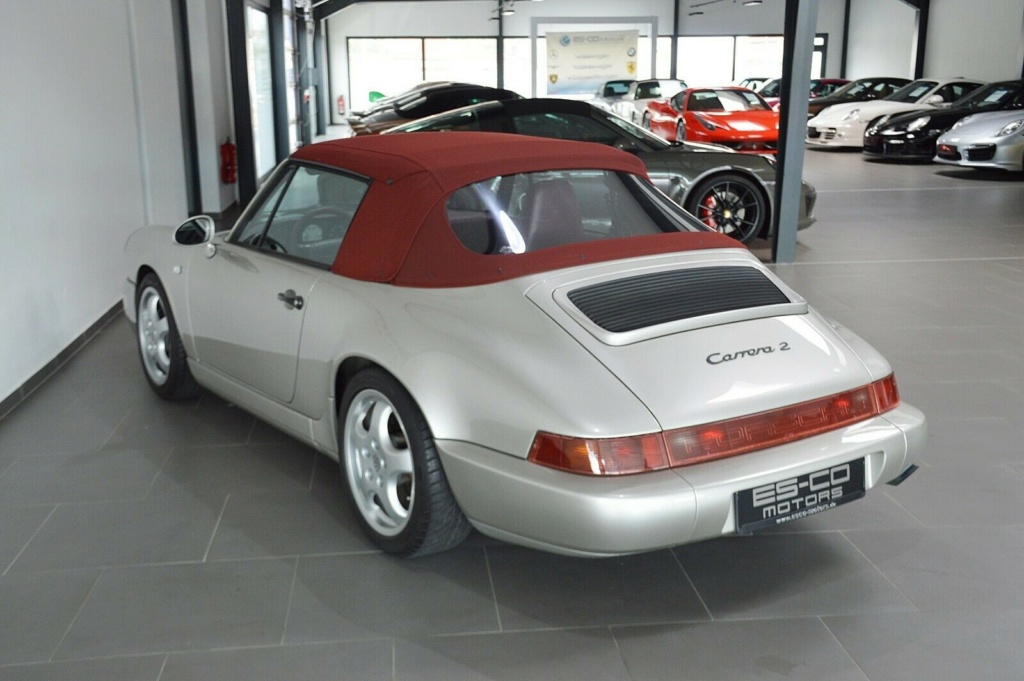

| l'utilisation du rivet c'est pas pour éviter d'avoir une vis qui te transperce en cas de choc et de rupture du strapontin? j'avais pas vu l'intérieur rose! la grande classe, en suisse j'avais repéré une 964 turbo 3.3 avec couleur extérieur rose 964 RS et intérieur comme le tien, absolument rarissime et magnifique mais ils en demandaient 160 000CHF puis vendue et remis en vente par un autre marchand a plus de 220 000... bref fin de l'histoire ![Laughing](https://2img.net/i/fa/i/smiles/icon_lol.gif) _________________ Jean-Frédéric ![coucou](/users/1512/40/06/87/smiles/coucou.gif) |
![pilot](https://2img.net/u/1512/40/06/87/avatars/3-95.jpg)
Nombre de messages : 7959 Age : 33 Localisation : Genève Ma Porsche : 3L2 targa danette Date d'inscription : 30/01/2007
![démontage strapontin Empty](https://2img.net/i/fa/empty.gif) | Sujet: Re: démontage strapontin Ven 13 Déc 2019 - 21:08 | |
| ah ben après vérification... elle y est toujours
https://www.autoscout24.ch/fr/d/porsche-911-coupe-1992-occasion?vehid=6035951&backurl=%2Fvoitures%2Fporsche--911%3Fyearfrom%3D1990%26yearto%3D1994%26make%3D62%26model%3D450%26sort%3Dprice_desc%26vehtyp%3D10&yearfrom=1990&yearto=1994&make=62&model=450&sort=price_desc&vehtyp=10

Peut-être, ce n'est pas bête du tout comme réflexion. J'avoue ne pas y avoir pensé un seul instant. Remarques, vu la longueur des vis utilisées pour le montage.. Ce sont des têtes fraisées inox de 5x15mm, et il n'y en a que deux... ... Quand à la couleur intérieure... c'est disons, "l'occasion qui a fait le larron"... Techniquement, cette voiture nous plaisait, c'est cet aspect qui a remporté les suffrages. Au début je n'étais pas fan de cette couleur intérieure. Mon fils a été la chercher en Allemagne, et au téléphone m'a dit qu'au final, ce n'était pas si désagréable que cela. J'attendais de voir avec une certaine impatience, et en effet, quand elle est arrivée, je m'y suis fait sans réelle difficulté au point que je ne comprends pas aujourd'hui pourquoi ces intérieurs "Magenta" sont boudés en France. Comme quoi... "De gustibus et coloribus non disputandum" comme disait l'autre!! Merci de ton commentaire!! Quelques photo de l'intérieur/extérieur..... ![démontage strapontin _57_110](https://i.servimg.com/u/f98/13/68/65/97/_57_110.jpg) ![démontage strapontin _57_710](https://i.servimg.com/u/f98/13/68/65/97/_57_710.jpg) ![démontage strapontin _57_1810](https://i.servimg.com/u/f98/13/68/65/97/_57_1810.jpg) ![démontage strapontin _57_910](https://i.servimg.com/u/f98/13/68/65/97/_57_910.jpg) ![démontage strapontin _57_1010](https://i.servimg.com/u/f98/13/68/65/97/_57_1010.jpg) ![démontage strapontin _57_1710](https://i.servimg.com/u/f98/13/68/65/97/_57_1710.jpg) |
