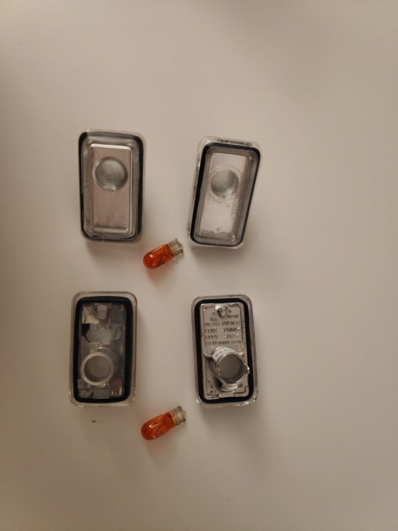

| Intéressant ça comme réflexion.... Tiens au fait le montage sur les côtés pour les latéraux en leds orange et translucides, c'est dessous... On voit les ampoules à filaments bulbes orange retirées, et la led mise en place.    |

 | Sujet: Re: Qui a déjà essayé les leds sur son ancienne ? Jeu 12 Déc 2019 - 18:52 | |
| Tu règle quoi ? La fréquence de clignotement ? |
Midship
Nombre de messages : 420 Age : 64 Localisation : Limoges Ma Porsche : 964 c2 cab Date d'inscription : 29/10/2019
 | Sujet: Re: Qui a déjà essayé les leds sur son ancienne ? Jeu 12 Déc 2019 - 19:03 | |
| Oui, absolument. Si tu passes en LEDs sans changer de centrale, vu qu'il arrive moins de jus, les clignos battent des paupières hyper rapidement, ce qui fait, bien évidemment, une entorse au code de la route qui, dans sa grande bonté, a légiféré sur la vitesse de clignotement qui doit se situer, de mémoire, vers les 90 clignotements /minute avec une tolérance de +ou-30.... |
