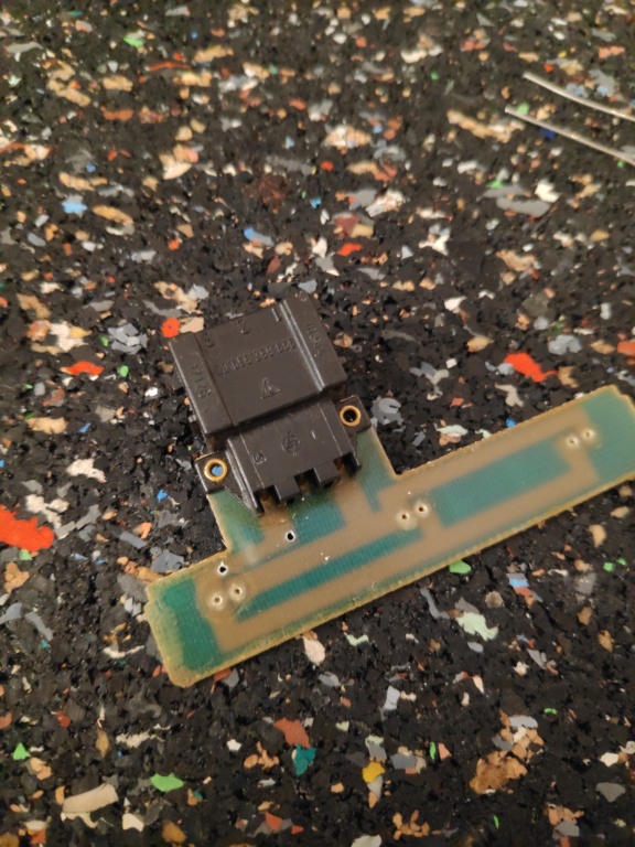

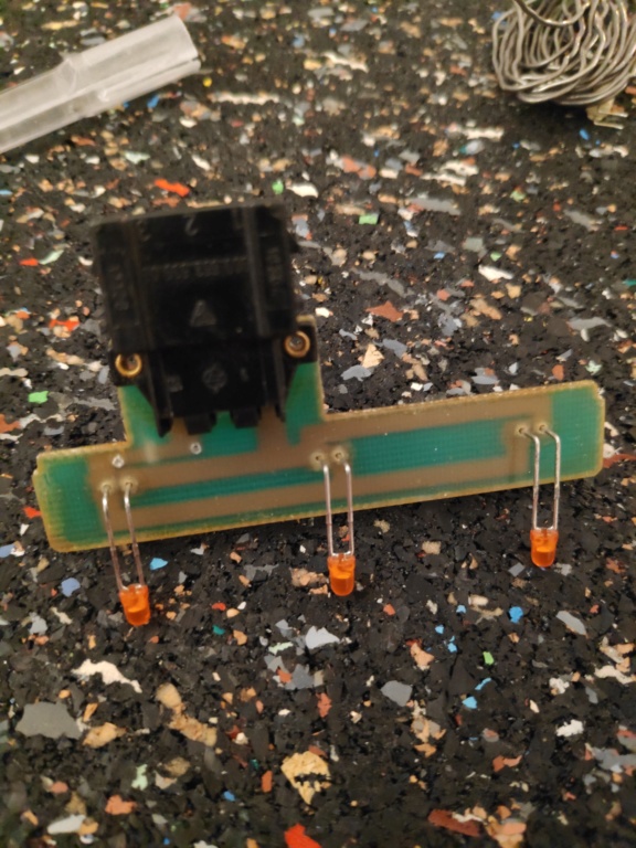

| Je vous en dirai plus à la fin du week end prochain. Le fiston a visiblement trouvé, outre les leds de couleurs pour les tableaux de bord et commandes, un moyen de préserver la variation d'intensité....Si cela foncionne, je mettrai un tuto avec photos. Pour l'instant, le travail du fiston: Achat des bonnes Leds orange en 3mm et résistance en 470 ohms;  Montage de la platine test;  Test du montage en 12V;  Piste + du circuit coupée pour insérer la résistance  |
Midship
Nombre de messages : 420 Age : 64 Localisation : Limoges Ma Porsche : 964 c2 cab Date d'inscription : 29/10/2019
 | Sujet: Re: Qui a déjà essayé les leds sur son ancienne ? Jeu 5 Déc 2019 - 17:44 | |
| Suite montage avant essai sur voiture.... Perçage du PCB autour de la coupure de la piste pour insérer la résistance  Mise en place des LEDs, attention à la polarité !  LEDs et résistance soudées   Travail terminé;   Essai avec alim... ( sans la voiture...)  |

|  sacré boulot. Elle va où cette pièce déjà ? |
Midship
 | Sujet: Re: Qui a déjà essayé les leds sur son ancienne ? Ven 6 Déc 2019 - 11:22 | |
| Merci, Les trois voyants juste devant le levier de vitesses sur les 964. Visiblement, et d'après ce que j'ai entendu, ça crame assez souvent... vrai ou légende urbaine????? |
