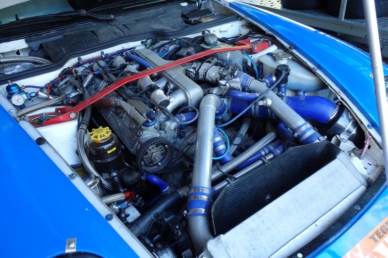

| Une fin de semaine bien remplie !! Sitot arrivée chez Classic Auto Sport, sitôt débarquée et mise sur le pont pour la grande révision de début de saison... ![[968 TURBO] Une 968 turbo Rs replica pour courrir - Page 6 1601161010076452913897700](https://nsm08.casimages.com/img/2016/01/16//1601161010076452913897700.jpg) Fond plat AV enlevé, c'est le gros morceau qui débute: Changement des 4 courroies ![[968 TURBO] Une 968 turbo Rs replica pour courrir - Page 6 1601161010106452913897701](https://nsm08.casimages.com/img/2016/01/16//1601161010106452913897701.jpg) ![[968 TURBO] Une 968 turbo Rs replica pour courrir - Page 6 1601161010156452913897702](https://nsm08.casimages.com/img/2016/01/16//1601161010156452913897702.jpg) ![[968 TURBO] Une 968 turbo Rs replica pour courrir - Page 6 1601161010186452913897703](https://nsm08.casimages.com/img/2016/01/16//1601161010186452913897703.jpg) ![[968 TURBO] Une 968 turbo Rs replica pour courrir - Page 6 1601161010236452913897704](https://nsm08.casimages.com/img/2016/01/16//1601161010236452913897704.jpg) La poulie centrale de sortie du vilo qui va entrainer tous les périphériques ![[968 TURBO] Une 968 turbo Rs replica pour courrir - Page 6 1601161010276452913897705](https://nsm08.casimages.com/img/2016/01/16//1601161010276452913897705.jpg) Remontage ![[968 TURBO] Une 968 turbo Rs replica pour courrir - Page 6 1601161010326452913897706](https://nsm08.casimages.com/img/2016/01/16//1601161010326452913897706.jpg) ![[968 TURBO] Une 968 turbo Rs replica pour courrir - Page 6 1601161010356452913897707](https://nsm08.casimages.com/img/2016/01/16//1601161010356452913897707.jpg) ![[968 TURBO] Une 968 turbo Rs replica pour courrir - Page 6 1601161010406452913897708](https://nsm08.casimages.com/img/2016/01/16//1601161010406452913897708.jpg) Petit contre-temps, la courroie de la pompe à huile est trop longue !! Lindsay a changé ses références depuis le montage d'origine et l'ancienne est remontée en attendant de trouver la même en neuf !! Car sinon, il faudra mettre des cales au support de pompe pour rattraper l'écart de longuer. Contact, ça tourne !!!L'huile doit chauffer avant la vidange et Dimi, le mécano en profite pour faire un check complet des organes sous la caisse. Vérification des serrages des vis de cardans, des biellettes, des amortisseurs ![[968 TURBO] Une 968 turbo Rs replica pour courrir - Page 6 1601161010456452913897709](https://nsm08.casimages.com/img/2016/01/16//1601161010456452913897709.jpg) ![[968 TURBO] Une 968 turbo Rs replica pour courrir - Page 6 1601161010486452913897710](https://nsm08.casimages.com/img/2016/01/16//1601161010486452913897710.jpg) ![[968 TURBO] Une 968 turbo Rs replica pour courrir - Page 6 1601161010536452913897711](https://nsm08.casimages.com/img/2016/01/16//1601161010536452913897711.jpg) Vérification de la ligne d'échappement et de la suralimentation ![[968 TURBO] Une 968 turbo Rs replica pour courrir - Page 6 1601161010566452913897712](https://nsm08.casimages.com/img/2016/01/16//1601161010566452913897712.jpg) L'huile est chaude, vidange moteur, donc de la bâche à huile bien accessible!! ![[968 TURBO] Une 968 turbo Rs replica pour courrir - Page 6 1601161011006452913897713](https://nsm08.casimages.com/img/2016/01/16//1601161011006452913897713.jpg) On démontera un des raccords sur le bas du carter pour bien vidanger le reliquat des tuyauteries. ![[968 TURBO] Une 968 turbo Rs replica pour courrir - Page 6 1509160723446452913587048](https://nsm08.casimages.com/img/2015/09/16//1509160723446452913587048.jpg) Nouveau filtre à huile et remplissage de 13 L de 10W60 PETRONAS Syntium Racer . D'aprés les Hollandais , le circuit devrait contenir 15/16 L; la différence doit être emprisonnée dans les deux radiateurs d'huile et certaines durites. Pas bien grave, car je vidangerai la bâche tous les deux meetings. ![[968 TURBO] Une 968 turbo Rs replica pour courrir - Page 6 1601161036286452913897765](https://nsm08.casimages.com/img/2016/01/16//1601161036286452913897765.jpg) Vidange de la boite facile car le remplissage est accessible directement avec le bidon!! Le nouveau plancher AR et le réservoir d'essence aviation de 120L ont dégagé tout environnement de la transmission AR. On fera la saison avec de la Motul 74W140 avec une vidange intermédiaire. ![[968 TURBO] Une 968 turbo Rs replica pour courrir - Page 6 1601161011036452913897714](https://nsm08.casimages.com/img/2016/01/16//1601161011036452913897714.jpg) Remplacement du liquide de frein à la machine à pression avec purge finale à la pédale....à l'ancienne !!! ![[968 TURBO] Une 968 turbo Rs replica pour courrir - Page 6 1601161010026452913897699](https://nsm08.casimages.com/img/2016/01/16//1601161010026452913897699.jpg) Le check up a révélé une fuite de DA au niveau du bol, fuite qui salit tout le côté droit du compartiment moteur en plus des vapeurs d'huile du récupérateur. ![[968 TURBO] Une 968 turbo Rs replica pour courrir - Page 6 1509190157296452913593640](https://nsm08.casimages.com/img/2015/09/19//1509190157296452913593640.jpg) Les durites de départ du bol seront changées; il faut également remplacer les bobines et les bougies ( je n'avais pas fait le relevé des références), ainsi que le filtre à air. ![[968 TURBO] Une 968 turbo Rs replica pour courrir - Page 6 1509190158296452913593663](https://nsm08.casimages.com/img/2015/09/19//1509190158296452913593663.jpg) Donc décision est prise de laisser l'auto chez Classic Auto Sport afin qu'il termine cette révision complètement. La première sortie est début mars; on a le temps de fignoler tout ça. En passant par la cabine "moteur" de l'atelier, je n'ai pu m’empêcher d'admirer les travaux en cours !! Quel travail d'orfévrerie que la remise à neuf de ce vieux Flat6 !! ![[968 TURBO] Une 968 turbo Rs replica pour courrir - Page 6 1601161011106452913897715](https://nsm08.casimages.com/img/2016/01/16//1601161011106452913897715.jpg) Et un 4 cylindre attend sagement son remontage !!! Mais chut!!! c'est un secret!! ça va envoyer du lourd sur une certaine PMA!!! ![[968 TURBO] Une 968 turbo Rs replica pour courrir - Page 6 1601161011136452913897716](https://nsm08.casimages.com/img/2016/01/16//1601161011136452913897716.jpg) Bref, un séjour de rêve au milieu de passionnés qui sont vraiment amoureux de ce qu'ils font et dont je vais partager l'aventure tout au long de cette nouvelle saison en participant au Trophée BRM Sport Cup du Porsche Motorsport. |
![[968 TURBO] Une 968 turbo Rs replica pour courrir - Page 6 Empty](https://2img.net/i/fa/empty.gif) | Sujet: Re: [968 TURBO] Une 968 turbo Rs replica pour courrir Sam 16 Jan 2016 - 12:40 | |
|  je suis admiratif de voir la propreté des moteurs. il n'y a pas besoin d'une autre carte de visite pour savoir qu'on est entre bonnes mains.. |
gilbert83740
Nombre de messages : 2322 Age : 69 Localisation : LA CADIERE D AZUR - 83- VAR Ma Porsche : 968 Turbo RS replica Date d'inscription : 30/08/2012
![[968 TURBO] Une 968 turbo Rs replica pour courrir - Page 6 Empty](https://2img.net/i/fa/empty.gif) | Sujet: Re: [968 TURBO] Une 968 turbo Rs replica pour courrir Sam 16 Jan 2016 - 13:28 | |
Et il n'y a pas que les moteurs qui sont propres!! Tu vois l'atelier et les servantes à outils !! Des maniaques du chiffon et du dégraissant!!!! et les voitures sous housses dans le hall expo !!!! Trés clean tout ça. Et c'est vrai que ça fait plaisir de voir tout le soin apporté non seulement au travail à proprement parlé mais à tout l’environnement de la voiture que tu leur laisses. |
