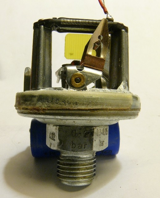

| ==> lilfour ! C'est pas ça ton capteur par hasard ? ( j'ai composé comme pour la mienne ... ) loloflat6 va nous le dire je pense .... lien ROSEPASSION ==> http://www.rosepassion.com/fr/cat/porsche-996-2002-996-carrera-2-cabrio-boite-manuelle-6-vitesses/M532/moteur-et-alimentation-essence/filtre-a-huile-graissage-moteur-refroidissement-huile/B647/filtre-huile-remplissage-huile/I744/capteur-de-niveau-d-huile/P65381 ![Défaut témoin niveau d'huile Capteu10](https://i.servimg.com/u/f69/17/85/84/39/capteu10.jpg) ![Défaut témoin niveau d'huile Capteu11](https://i.servimg.com/u/f69/17/85/84/39/capteu11.jpg) A bientôt |

| Bien vu POLO!
Oui c'est sûrement ça! maintenant reste à savoir où il se cache, et s'il est accessible sans trop de démontage.
à première vue en ouvrant le capot, j'ai pas réussi à le trouver. |

| Merci loloflat6 !En ouvrant le capot moteur ... on trouve rien ! Je pense ( ! ) ![mdr2](/users/1512/40/06/87/smiles/3491082428.gif) qu'il est sur la droite/devant ... à l'aplomb du carter d'huile "humide" et traversant le bloc-moteur vu sa longueur ... Pour le trouver, tu prends ta torche, un bon pendule, ton courage ( à 2 mains ) et tu fais une prière au bon dieu pour qu'il te donne la souplesse nécessaire ... Bon courage ! |

| Effectivement il est bien caché et pas facile d'accès...
C'est du domaine de la spéléologie ou presque |
