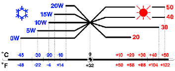

Cher Bullit, ça n'est pas la première fois que nous ne sommes pas d'accord, mais explique dont le pourquoi du comment plutot que d'être "arrogant" sans expliquer le pourquoi du comment toi qui apparement doit être le sachant ..... si tu es plus fort que les ingé de chez motul ou autre qui ont travaillé sur les huiles avant Porsche ............
J'ai déja posté ce diagramme qui suit ...... bah si tu sais lire comme moi, de la 0 possede une viscosité idéale pour une huile lubrifiante à -45 °c ........ d'ou l'utilité en France qui cotoie souvent cette température .........., certains modeles italiens de porsche ont été sauf erreur de ma part équipé de doubles radiateurs de refroidissement comme quoi ..... de la 40 en indice haut en Italie nécessite un deuxième radiateur alors pourquoi pas un demi radiateur pour la Norvège ? ............ mais je m'égare...ce n'est pas préconisé, pas marqué dans le carnet ..............
Vidange Porsche 996 Turbo Visco10
Spécif carnet porsche .....pour les 996 turbo
de viscosité 0W-40, 5W-40, si elles correspondent à la spécification ACEA A3
Point Barre
A bon entendeur " M. " Bullit
Point Barre
Ce n'est pas de l'arrogance, mais du bon sens : comment un mec tout seul devant son ordinateur peut-il être plus fort pour savoir ce qui est bon pour un moteur qu'une armée d'ingénieurs qui a mis au point ce moteur et en a cassé un certain nombre avant de fixer les spécifications ?
Juste un exemple pour te dire que je sais de quoi je parle à propos de moteur...
J'ai fait du développement, en particulier pour des moteurs de compétition à très haut niveau puisque je possède une société qui fait des moteurs depuis plus de 40 ans.
Un jour, on livre à un client 5 moteurs V8 / 4 litres / 600 ch.
Ce sont des moteurs neufs juste passés au banc. Ce moteur a été validé pour 5 000 km de course avec une marge de sécurité de 1 000 km. Il a déjà fait plusieurs saisons de courses sans problème.
Le client en a cassé 3 le premier jour. Il a juste utilisé une huile qui n'était pas celle préconisée, de la Motul Compétition 15w50 au lieu de la Mobil 1 5w50 que nous préconisions.
Qu'est-ce qui s'est passé ? L'huile en question ne dégazait pas assez vite lorsqu'elle revenait dans le réservoir et elle repartait dans le circuit de lubrification avec des bulles d'air qui éclataient avec la pression lorsque l'huile passait dans les coussinets de paliers ce qui arrachait le traitement de surface, jusque parce qu'elle était un peu plus épaisse que la Mobil 1.
Heureusement que les moteurs de série sont moins sensibles que les moteurs de course, mais des histoires comme cela, je peux t'en raconter des dizaines, y compris sur des voitures de route et l'état de certains moteurs quand on les ouvre fait peur à voir.
Mais comme toujours, les mecs qui trouvent des solutions "géniales" s'en vantent jusqu'au jour où ils se prennent leur moteur dans la gueule et ce jour là, ils font beaucoup moins les malins et ne viennent jamais raconter leurs "mésaventures" !

Et bien mon cher ami  prends donc ce que l'on appelle de l'huile multigrade qui va dans tout et qui fait tout ..... de l'huile de boite à l'huile moteur et à l'huile de pont en passant pour certaines à l'huile hydraulique .......... et tu verras le résultat.... et pour ce coup je rejoins Bullit....des taches de partout et des soucis de partout. ( j'en ai ri quand ma maison mère avait "adopté" ..... dans les ateliers c'était pas triste ... )  Sinon un moteur diesel et essence n'ont pas les même contraintes je l'ai écris, sinon c'est certain on mettrais de l'huile 2 temps dans nos moulbifs.... non ?
@Bullit Sinon et pour conclure et pour ne pas polluer le sujet ( non pas pour avoir le dernier mot car je ne suis pas de ce style preuve en est le dialogue est ouvert sinon je ne répondrais pas) je ne suis pas un mec seul devant son ordin, je fouine, recherche et suis avide de connaissance Bullit sinon je ne serais pas ici, lorsque je te qualifie d'arogant, c'est que ton partage est ....un poil limité, car affirmant sans expliquer ( c'est ce que par "arogant" je te reproche ) Le partage est un tout pour moi et j'espère bien un jour te rencontrer et discuter de choses et d'autre.
Juste un détail, tu parles de moteurs de competition,  comparons ce qui l'est, nos moteurs sur nos "Porsche de ville"  ne le sont pas... sinon ils seraient démontés et "refaits" à chaque course ou a chaque sortie ou au pire tout les ans je pense que tu seras sur ce coup de mon avis.

911du42> Sympa le petit schéma sur les huiles, il vient de quelle source ?
