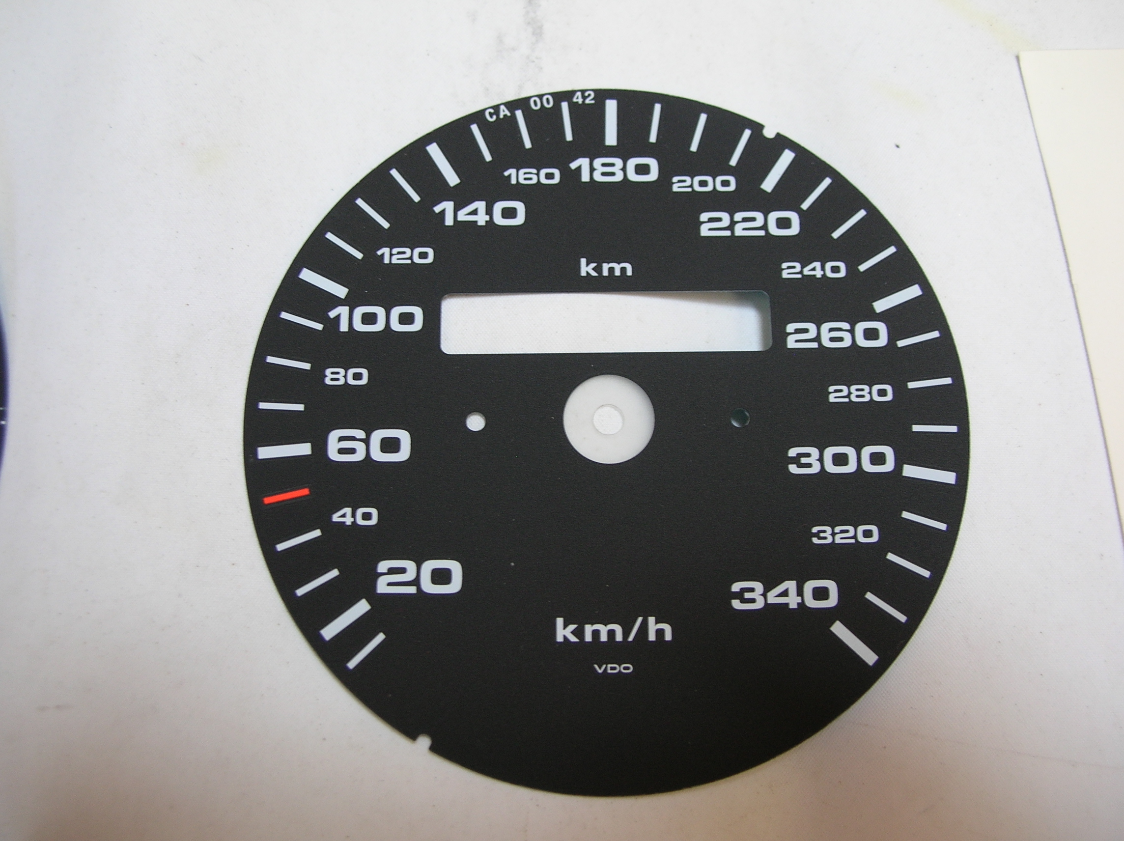

quelques news...
j'ai donc reçu des dizaines de fonds, de provenances différentes... dont une dont je vous avais parlé qui n'est autre que ceux qui ont récuperé le matériel d'origine de chez VDO il y a 15 ans.
je vous laisse juger la qualité sur les photos ci-dessous
Changement fond de compteur - Page 2 DSCN3659
Changement fond de compteur - Page 2 DSCN3660
Changement fond de compteur - Page 2 DSCN3661
le hic dans tout celà? le prix :mad:
je confirme qu'en en prenant une grosse quantité on est toujours entre 140 et 165 euros / fond !!!!!!!
la dessus il y a le montage bien entendu...
voilà, j'attend vos commentaires éventuels pour ceux que cela intéresse Very Happy'

Même si la finition a l'air top, le prix est à mon sens encore trop élevé ("grosse quantité" = combien ?)
De plus, si les matériaux utilisés et la méthode de fabrication sont les mêmes qu'à l'origine, il est fort possible que les problèmes rencontrés aujourd'hui réapparaissent dans quelques années.
Ceci dit, ma 64 de 90, malgré ses 260 000 kms, n'est pas (encore) affectée par ces problèmes.
Je ne suis donc pas, pour l'instant, "client" Wink
Je souligne cependant l'effort coucou

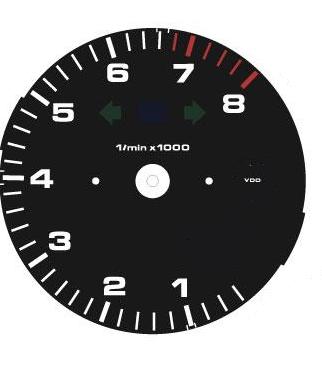

salut
du nouveau...
j'ai proposé ça chez nos amis d'en face...
Changement fond de compteur - Page 2 Tacho8Kfinal
ça intéresse quelqu'un d'ici???
275 euros la modif, frais de port retour inclus.
qualité : ORIGINE, aucune différence avec vos fonds acutels.
et je reçois sous peu un stock de fonds en tout genre, dont ceux-ci
Changement fond de compteur - Page 2 Clock
mais stock limité pour l'instant car beaucoup de sous à sortir...
A+
GeD
