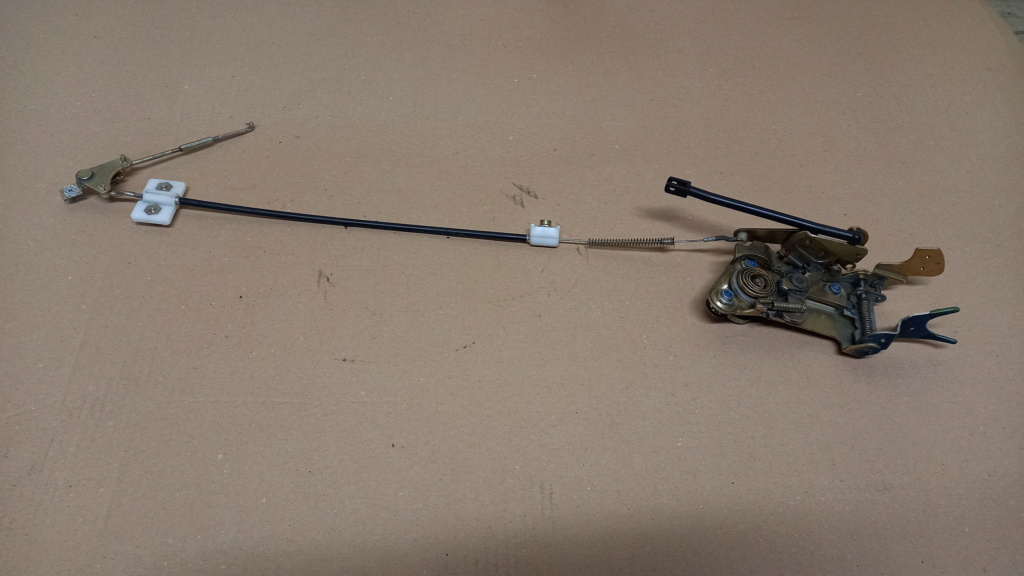

| Bonjour, Sur ma 964, mon barillet tournait dans le vide, mais actionnait bien la fermeture centralisée, mais aucune action mécanique sur la serrure. En parcourant ce forum, j'ai vu qu'il était fait mention d'une vis au cul du barillet qui se desserre, de fait, elle était prête à se faire la male. J'ai remonté le tout, mais depuis plus de verrouillage centralisé à la poignée, ni de verrouillage ou déverrouillage mécanique. Je suppose que j'ai perdu un petit aimant dans le barillet, et du coup il n'y a plus de réaction du capteur, j'ai vu que à la fin de barillet il y avait une pièce en plastique avec un "bourrelet" qui à un moment est discontinué. Je vous joint une photo du mécanisme, si des spécialistes peuvent m'aider ? Merci  |

| Désolé, je n'ai pas de 964 pour comparer et t'aider... Je trouve juste un peu étrange cette tige solitaire en haut à gauche sur ta photo. Elle ne serait pas sensée entrainer quelque chose ? _________________ La différence entre les oiseaux et les hommes politiques, c'est que de temps en temps les oiseaux s'arrêtent de voler !

| Oui, justement, elle devrait ! |

| je ne comprends pas pourquoi il y a du scotch blanc sur la pièce en haut de ton mécanisme d'ouverture (le pièces avec plastique vert sur la photo FVD) ? a-t-elle été cassée? https://www.fvd.net/us-en/99353105303/door-lock-mechanism-with-anti-shut-out-left-left-hand-drive.html
tant que tu y est , graisses aussi tes ressorts, il semblent assez grippés. |

| Si cela peux t'aider, j'ai u le même probléme que toi avec la serrure conducteur de ma 3,2 de 87, le barillet tourné dans le vide, la serrure était grippée, j'ai mis du dégrippant ( sans démontage) et graissé et remis le levier de poignée que tu montre à sa place car il a sauté suite au grippage |

tant que tu y est , graisses aussi tes ressorts, il semblent assez grippés. Salut, merci pour le lien, en effet, sur mon mécanisme la tétine est blanche, et non pas verte. Mais bon, du coup il me manque un téton, ce qui indique que mon mécanisme est cassé, et du coup ça explique pourquoi la fermeture "mécanique" ne fonctionne pas. Je vais rechercher un mécanisme Pour la centralisée, je pense que au démontage l'aimant est sorti de son logement dans le barillet, et du coup il n'active plus le capteur. |

tant que tu y est , graisses aussi tes ressorts, il semblent assez grippés. Finalement, retour à la case départ, le mécanisme droit ne possède qu'une seule tétine, le gauche deux https://www.rosepassion.com/fr/96453105402-p45287-serrure-de-porte-droit-93053105410-93053105411-P45287?devise=EUR&pays=FR&gclid=EAIaIQobChMItqrFj4S5-AIVRAKLCh18PgRoEAQYASABEgIg7vD_BwE |

| ta photo est celle du conducteur non ? ... ou je pige pas tout ...

| Oui, mais celle que tu me montres est une passager |

| je reviens de mon garage, c'est bel et bien une conducteur, mais peu importe ( le coté n'est pas lié au nombre de doigts... et celle de ma photo est un modele 993 )
Mais revenons a ton soucis, tu ne peux plus vérouiller ni déverouiller ni avec la telecommande ni avec la clef dans le barillet, c'est bien ça ?

| Ok, c'est étrange, mais bon. Oui, en effet, je ne verrouille pas à la clé mécaniquement, et électriquement on plus. Quand à la télécommande, je l'ai mais il semble qu'elle ne fonctionne plus depuis des années Merci |
