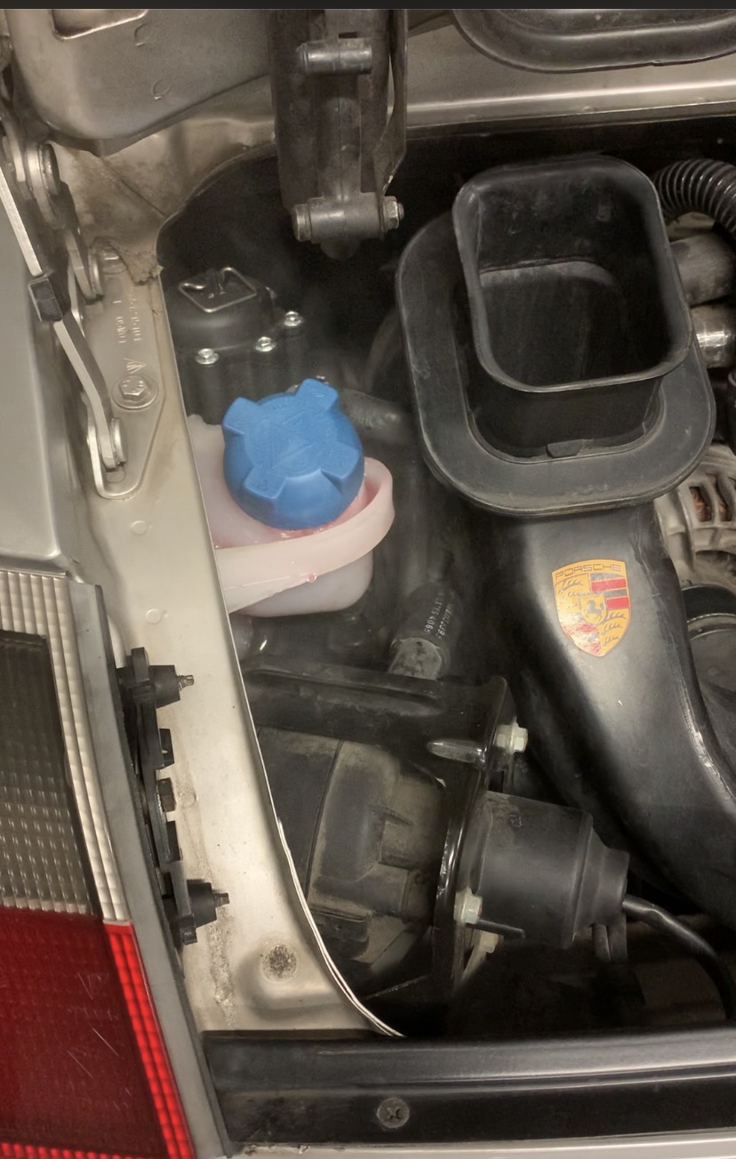

| Bonsoir à tous, Petit problème ce soir en rentrant, mon liquide de refroidissement bout et sort par le bouchon du vase d'expansion. J'ai pas eu de température excessive, je tournai entre 80 et 90°, de cela j'ai pas l'impression que les ventilateurs se sont mis en route.  y-a-t-il un réel souci ? des idées ? D'avance merci. Reprise véhicule ce jour. Pour infos, changement d'une durite défectueuse, mise sous pression, vidange remplissage du circuit de refroidissement. voici les travaux effectués. Merci à tous pour vos retours.

| Si ça bout dans le vase d'expansion c'est que tu as un pb de sonde de température car les ventilos auraient dû déclencher... _________________ La différence entre les oiseaux et les hommes politiques, c'est que de temps en temps les oiseaux s'arrêtent de voler !

| Problème classique de fissure du vase d'expansion qui ne se voit que lorsque le vase est sous pression. A remplacer, mais pas très facile d'accès... |

| un classique le vase d'expansion qui se fissure sur ces modèles , un peu comme les ruptures ims rien de grave , il faut juste changer le bocal . |

A remplacer, mais pas très facile d'accès... Le sien n'a pourtant pas l'air très vieux _________________ La différence entre les oiseaux et les hommes politiques, c'est que de temps en temps les oiseaux s'arrêtent de voler !

| il suffit d'un serrage un peu trop fort du bouchon; et avec la pression, il peut y avoir une microfissure qui se crée. |
