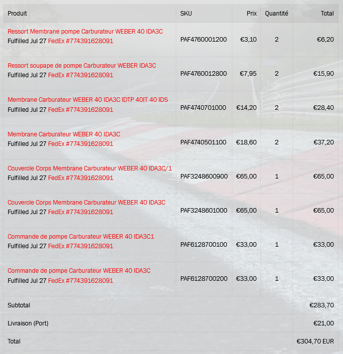

J'ai donc commandé le nécessaire à cette remise en état sur un site dont je tairais le nom car, même si les pièces sont bien des Weber d'origine, le tarif est juste exorbitant. Pour faire court, j'en ai eu pour près de 305 € auxquels viennent s'ajouter les droits d'importation de 90 € (et oui, la GB n'est plus dans l'UE !).
Le site marchand se garde bien de vous le préciser à la commande...  Mad

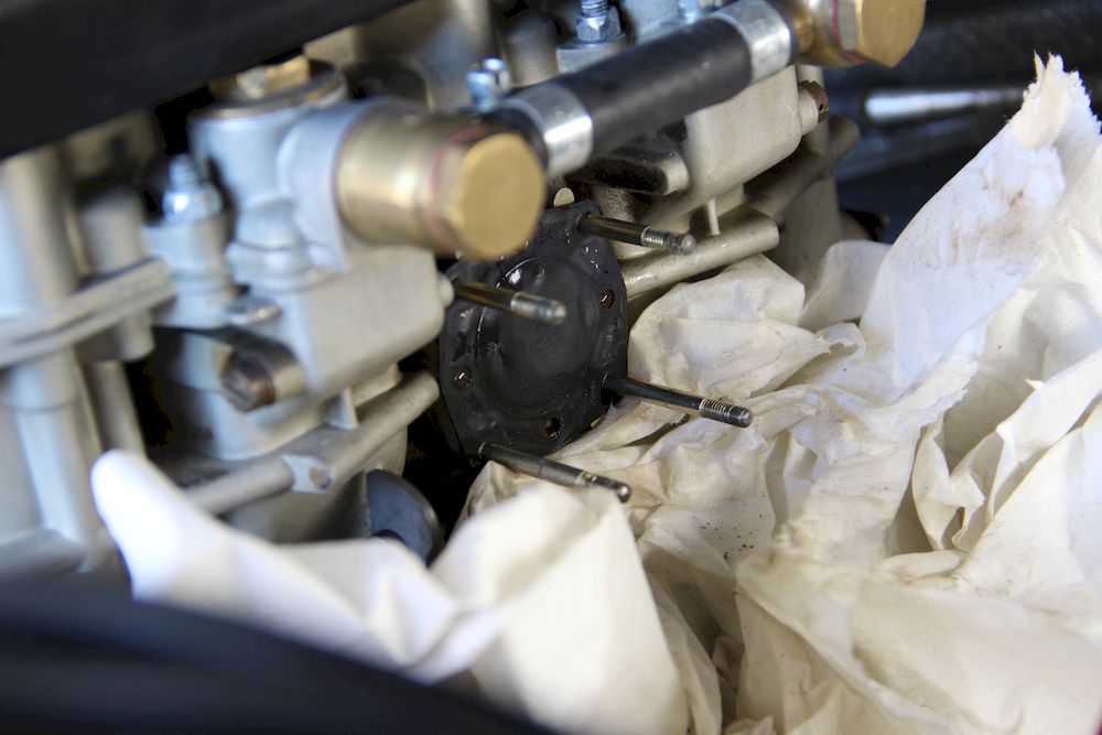

Extraire l'embase de la pompe (tapoter dessus si elle est collée) :
Remise en état des pompes de reprise sur carbu Weber 911 T Img_0620

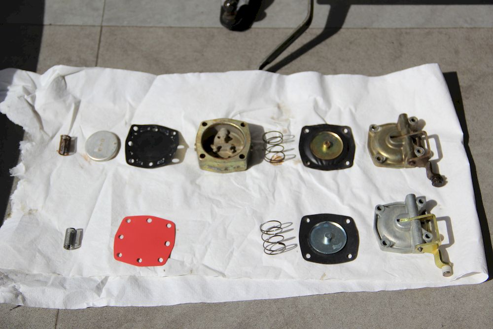

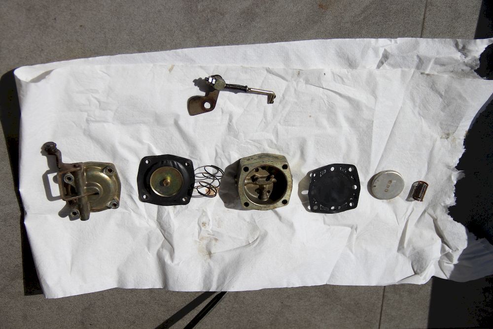

Les différentes pièces dans l'ordre du démontage :
Remise en état des pompes de reprise sur carbu Weber 911 T Img_0715

En bas, les pièces neuves à remonter :
Remise en état des pompes de reprise sur carbu Weber 911 T Img_0717

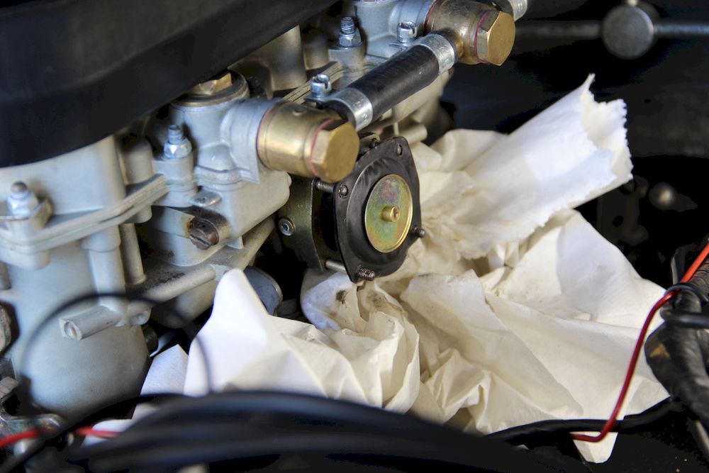

Pour le remontage, procéder à l'inverse du démontage.
Il n'y a aucune difficulté particulière sauf peut-être à maintenir la capsule métallique avec un tournevis en la comprimant sur le ressort pendant qu'on introduit la membrane qui, une fois positionnée maintiendra le tout en place.
Remise en état des pompes de reprise sur carbu Weber 911 T Img_0719

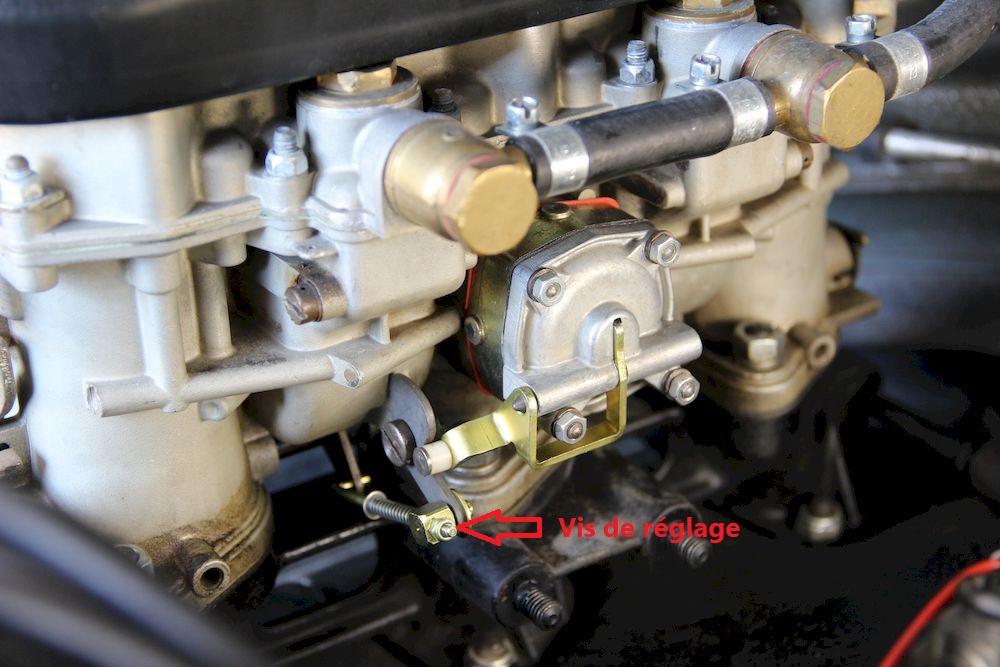

Il ne vous restera plus qu'à régler la tige de commande des pompes pour un fonctionnement optimal.
Pour ma part, je les ais réglées avec une très légère ouverture au repos et le résultat est plus que satisfaisant ! cheers
