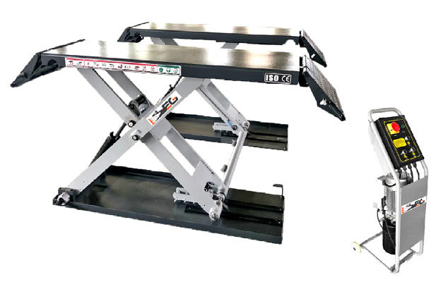

Ne disposant que de 2.30m de hauteur sous plafond, je viens de faire l'acquisition d'un pont ciseaux très stable, déplaçable à souhait (530 kg), facile à mettre en service et de très bonne facture.
Pas besoin de compresseur pour le verrouillage/déverrouillage, système électromagnétique.
Prix 2422.26E livré.
https://www.equipements-garages.com/accueil/157-pack-de-table-elevatrice-a-ciseaux-et-kit-de-mobilite.html
Elévateur électrohydraulique à faible levée
mobile (Kit mobilité)
• Structure de support stable
Pont ciseaux 3.5T hauteur max 1m pour ma 997 4S phase2 Pont10

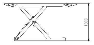

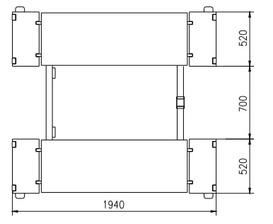

Pont ciseaux 3.5T hauteur max 1m pour ma 997 4S phase2 Dimens10
Pont ciseaux 3.5T hauteur max 1m pour ma 997 4S phase2 Dimens11

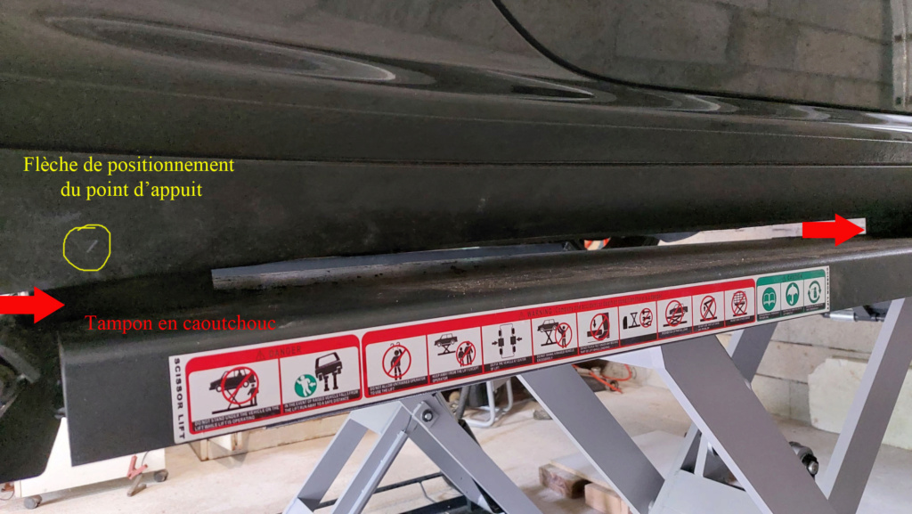

Pont ciseaux 3.5T hauteur max 1m pour ma 997 4S phase2 Tampon10
• Plates-formes réglables en longueur 1500 à 2000 (mm) synchronisées mécaniquement
• Livré avec tampon d’appui
Pont ciseaux 3.5T hauteur max 1m pour ma 997 4S phase2 Pont_e11

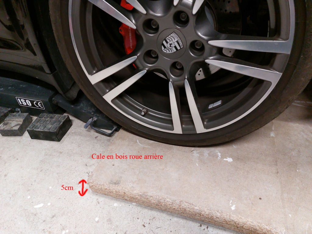

Pont ciseaux 3.5T hauteur max 1m pour ma 997 4S phase2 Cale_a10
Pont ciseaux 3.5T hauteur max 1m pour ma 997 4S phase2 Cale_a11
Il faut cependant prévoir 4 cales en bois de 3 et 5 cm d'épaisseurs à positionner sous les 4 roues, afin de pouvoir positionner correctement les 4 tampons d'appui en caoutchouc d'une hauteur de 5 cm.

Bonjour et Merci pour ton retour, j'hésite à en acheter un aussi, je suis en relation avec Twin Busch, c'est le même système...dis nous, une fois complètement replié, tu as combien en hauteur, j'imagine que si tu mets des planches devant derrière, c'est qu'il est particulièrement haut ?
