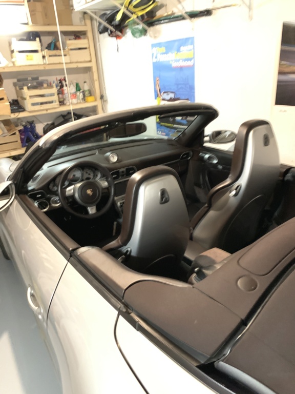

| Hello les amis! Mon toutou ayant griffé la coque de mon siège conducteur lors d'un pétage de plomb canin, j'ai déposé mes sièges chez Wrapcover Artec pour qu'ils me fassent un covering des coques. Et j'en ai profité pour leur laisser les garnitures de passage de ceinture de sécurité au niveau des épaules. J'ai tout récupéré, et j'ai une galère pour revisser la vis en 17 de la ceinture de sécurité coté conducteur. Coté passager, aucun souci. Mais coté conducteur, la vis prend, ça avance sur quelques mm, et puis ça devient extrêmement dur de visser et j'ai trop peur de péter quelque chose (j'ai déjà pêté une vis de vanne EGR sur une Lexus IS220 D en serrant à la main, la vis est resté à moitié dans le pas de vis...). Pourtant, au démontage, il n'y a franchement rien eu de particulier... La vis a l'air tour ce qu'il y a de plus normale: Et le pas de vis femelle, bah quand on regarde de près, bon on dirait qu'il a pris un petit coup dans le groin mais ce n'est pas clair: Des idées? A votre avis , je peux y aller en serrant comme un dingo ou je risque de péter quelque chose??? Sinon, voici à quoi ressemblent mes sièges, maintenant: Merci beaucoup d'avance !

| Bon j'ai envoyé un sms à Philippe de De Dain Racing car même après avoir nettoyé, c'était toujours difficile. Il n'était pas au garage mais il m'a quand même répondu. En substance: si la vis prend à la main (ce qui était mon cas, ça devenait difficile au bout d'un moment), à priori pas de risque. D'après lui, probablement de la loctite qui serait resté sur le pas de femelle. Il m'a aussi dit que je pouvais essayer de mettre un peu de graisse. Du coup, je ne suis pas allé jusqu'à la graisse mais j'ai mis un peu de WD40 (suite au conseil de notre JC national). Ce fut un peu long et j'avais l'impression de forcer par moment (enfin avec un cliquet de 15cm donc pas un coupe de force de ouf non plus), mais après un grosse section difficile, ça a revissé normalement et j'ai réussi à tout remettre Merci pour votre support les amis! Du coup, le résultat pour mes coques de sièges: |
