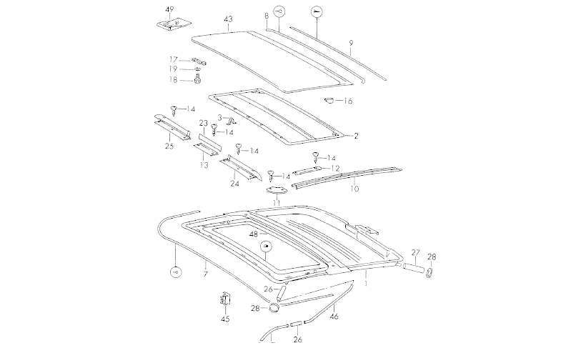

| Bonjour, J'ai l'intention de remplacer le joint avant de mon toit ouvrant sur ma porche 911. Mon problème est que l'ancien propriétaire a enlevé le joint et je ne vois pas comment il était posé ! J'ai commander un nouveau joint en feutre chez MECATECHNIC. Maintenant avant de le coller, j'aimerais savoir si le bourrelet est vers l'intérieur du toit ou vers l'extérieur ? Par avance merci pour vos conseils.. |
| Sujet: Re: Joint de toit ouvrant porsche 911 classic de 1976 Lun 18 Jan 2021 - 21:45 | |
| Si on parle bien de la même chose, il semblerait que le bourrelet soit vers l'arrière de la voiture (pièce n°7) : _________________ La différence entre les oiseaux et les hommes politiques, c'est que de temps en temps les oiseaux s'arrêtent de voler !
| Sujet: Re: Joint de toit ouvrant porsche 911 classic de 1976 Lun 18 Jan 2021 - 22:17 | |
| Zoom : _________________ La différence entre les oiseaux et les hommes politiques, c'est que de temps en temps les oiseaux s'arrêtent de voler !

| Pas simple à voir sur un dessin, c'est un joint en velours d'après le schéma https://www.rosepassion.com/fr/schemas-porsche-912-1966-eu-912-1-6-coupe-boite-manuelle-4-vitesses/joints-et-caoutchouc-de-carrosserie-2342/toit-ouvrant-electrique-2333 |
DESREAC
Nombre de messages : 47 Age : 70 Localisation : SARZEAU Ma Porsche : 912 E Date d'inscription : 24/12/2018
| Sujet: Joint de toit ouvrant porsche 911 classic de 1976 Mar 19 Jan 2021 - 9:11 | |
| Merci pour l'info Allan. Je vais le coller donc le bourrelet vers l'arrière. PS : sur le détail de Rose passion on dirait que le joint est horizontal avec le bourrelet vers l'arrière ? Merci |

Je vais le coller donc le bourrelet vers l'arrière. PS : sur le détail de Rose passion on dirait que le joint est horizontal avec le bourrelet vers l'arrière ? Merci Tu n'as pas un centre classic vers chez toi , ceux qui ne font que ça doivent êtres plus affirmatifs ou bien voir sur une moderne si le montage ressemble? |
| Sujet: Re: Joint de toit ouvrant porsche 911 classic de 1976 Mar 19 Jan 2021 - 21:45 | |
| Il vaudrait sans doute mieux regarder sur un modèle de même génération _________________ La différence entre les oiseaux et les hommes politiques, c'est que de temps en temps les oiseaux s'arrêtent de voler !

| Merci à tous pour votre aide. Finalement, j'ai collé le joint à la verticale bourrelet vers l'arrière et ça semble bien aller. Autrement s'avez-vous si le graissage des glissières du toit est nécessaire et avec quel type de graisse ? CDT |
