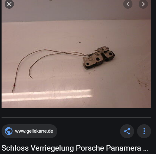

J'ai cherché sur le net pour voir les serrures de PANAMERA et j'ai trouvé une qui ressemble mais celle que j'ai bricolé n'avait pas ces 2 câbles alors je ne sais vraiment pas quoi penser. scratch

bravo2 l'ami tu t'es super bien débrouillé,ou Emm..... comme tu veux,mais il n'a pas fait mieux que toi Gaillard le bricoleur,le principal c'est d'y être arrivé sans découper la face avant Shocked c'est à se demander si les constructeurs ne se foutent pas de notre gueule de nos jours
