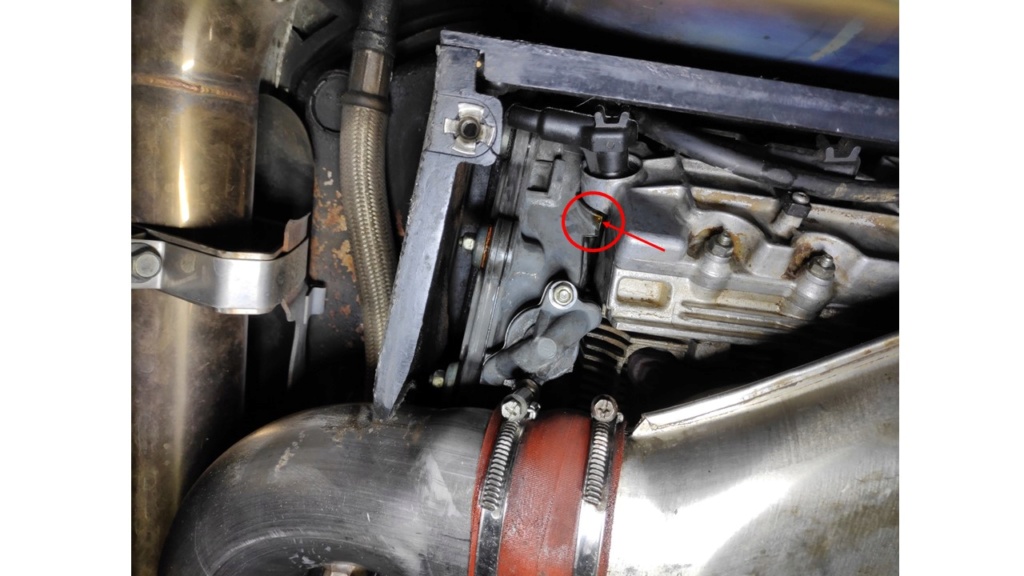

| Bonjour à tous, Eh bien ça y est, nous rejoignons le club des pisseurs d'huile .. Cependant, avant de nous lacer dans une étanchéité moteur complète, ce qui serait partiellement dommage puisque le bas moteur n'est pas fuyard visiblement, nous avons nettoyé le dessous avec du nettoyant frein. Voiture au repos pendant la nuit, n'ayant pas retourné depuis l'avant veille, une fuite continue avec une goutte toutes les 30s environ, à l'endroit de la photo ( flèche rouge dans le cercle). Qu'y a t-il au dessus qui puisse engendrer cette fuite? Merci de vos réponses et bien amicalement à tous, Pascal ![Fuite d'huile moteur 964 C2 cab Przose33](https://i.servimg.com/u/f98/13/68/65/97/przose33.jpg) |
![Fuite d'huile moteur 964 C2 cab Empty](https://2img.net/i/fa/empty.gif) | Sujet: Re: Fuite d'huile moteur 964 C2 cab Lun 18 Mai 2020 - 21:33 | |
| Pas facile à dire comme ça d'autant qu'il n'y a pas grand chose au-dessus... Ça pourrait venir du couvercle de reniflard d'huile, mais il est plus loin vers l'avant. Si tu as une caméra endoscopique essaie de la passer à travers la turbine pour voir ce qu'il se passe sur le dessus du bloc. _________________ La différence entre les oiseaux et les hommes politiques, c'est que de temps en temps les oiseaux s'arrêtent de voler !

| Eh bien voilà, investigation faite, fuite au niveau des joints des couvercles de distribution.

| En effet, c'est un classique, pas très grave et facilement réparable. Par contre, je ne vois pas le rapport avec ta photo ? Sauf mauvaise interprétation de ma part, ce n'est pas dans la zone des couvercles _________________ La différence entre les oiseaux et les hommes politiques, c'est que de temps en temps les oiseaux s'arrêtent de voler !

| - Flat & moi a écrit:
Par contre, je ne vois pas le rapport avec ta photo ? Sauf mauvaise interprétation de ma part, ce n'est pas dans la zone des couvercles Tu as absolument raison!!! sur la photo, c'est l'endroit où se rassemblent les gouttes. En envoyant la caméra, on suit le suintement et on se retrouve aux couvercles de distribution. |

| Tu ne parlerais pas des carters alu la ou passe la chaine ? |

| La liaison entre ce carter et la distribution. |

| Donc tu parles bien des carters et pas des caches car une fuite sur les caches se voie +- directement soit par dessous soit par dessus, ( que l on parle de la meme chose... ) |
