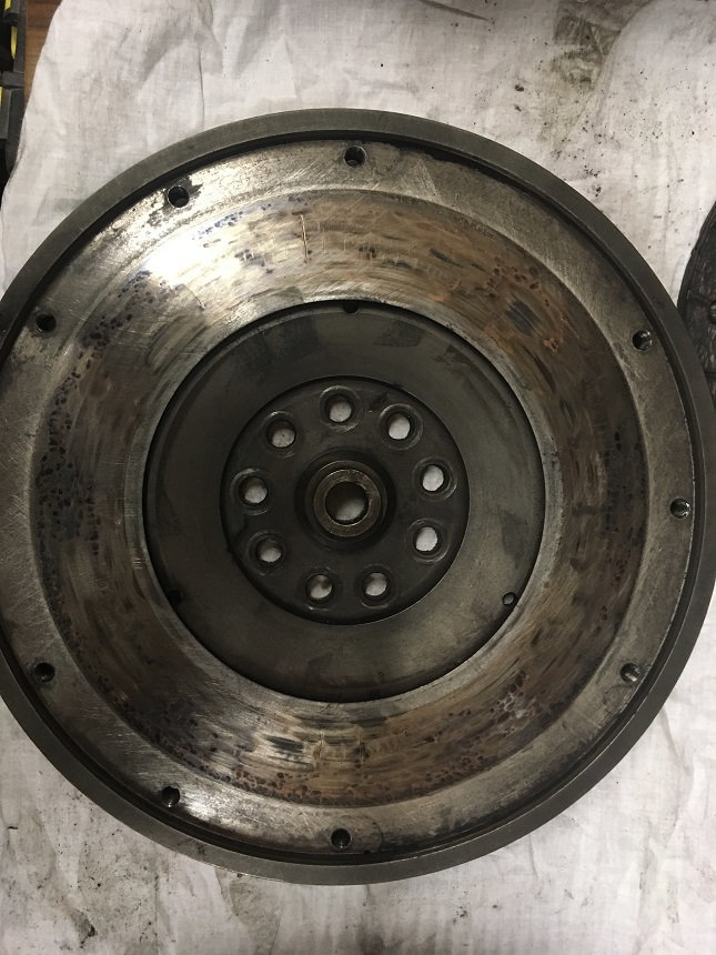

En vrac, la suite des contrôles:
Le volant moteur est calciné
