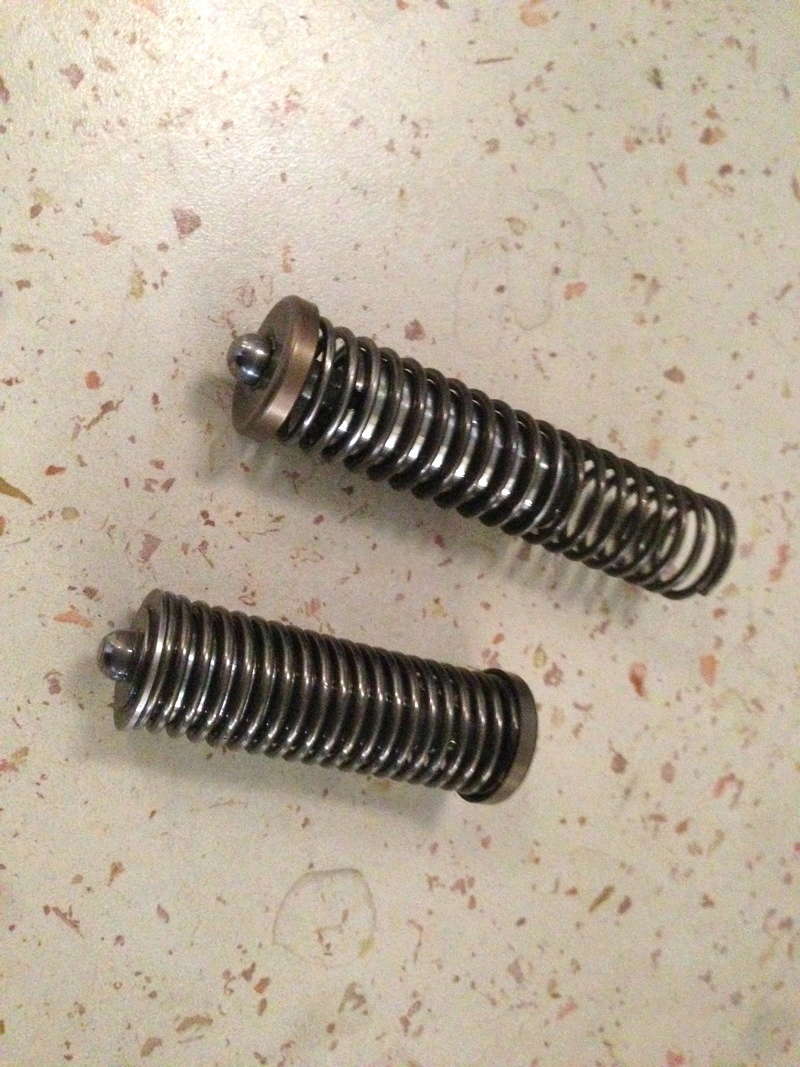

Après avoir relevé les épures de distribution (et constaté d'ailleurs que le banc 1 était décalé de 5°), nous avons ouvert le bloc
996 Cup - Notre nouvelle monture pour notre activité piste - Page 2 Img_5335
Il était plus que temps :
1/ 1 Guide cassé en 2
2/ 1 Tendeur éclaté
3/ Pompe à huile avec points durs
4/ Particules métalliques et pate d'assemblage en trop grosse quantité et qui dégueule dans le moteur et bouche partiellement la crépine
5/ Cylindrée HS

... Je vais pas épiloguer sur la piètre qualité de la réfection moteur de cette Cup par un pourtant bien grand nom de la Porsche en France, sinon, on va encore dire que je critique...
Après contrôle et commande des pièces nécessaires, nous sommes prêt pour le remontage

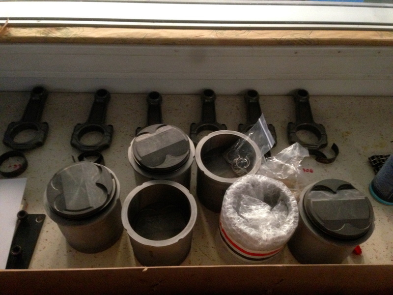

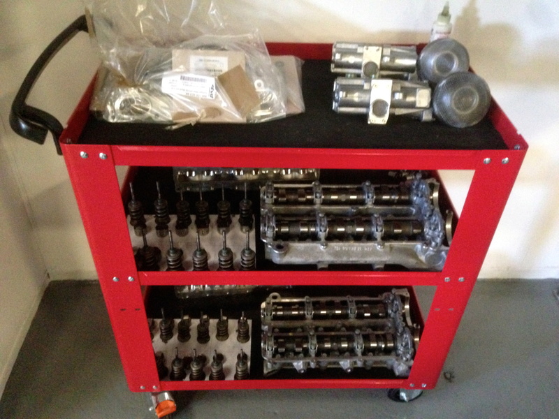

A ce jour :
- Culasses remontées
- Bielles assemblées
Demain : Fermeture du bloc et la suite très bientôt Exclamation
En parralèle, on se prépare un nouveau bloc pour la mamie & çà devrait faire un truc sympa genre RPP 2,4 Shocked

Le bloc est maintenant refermé, nous en sommes au remontage de la cylindrée neuve
996 Cup - Notre nouvelle monture pour notre activité piste - Page 2 Img_5420
996 Cup - Notre nouvelle monture pour notre activité piste - Page 2 Img_5419
Restera les culasses à remonter, l'épure à soigner avant d'assembler les accessoires et de remonter moteur/bv dans l'auto
Encore de longues heures avant de mettre le premier coup de clef Wink

996 Cup - Notre nouvelle monture pour notre activité piste - Page 2 Img_5610
996 Cup - Notre nouvelle monture pour notre activité piste - Page 2 Img_5611
Rodage prévu dans le prochains jours au Pôle Mécanique
