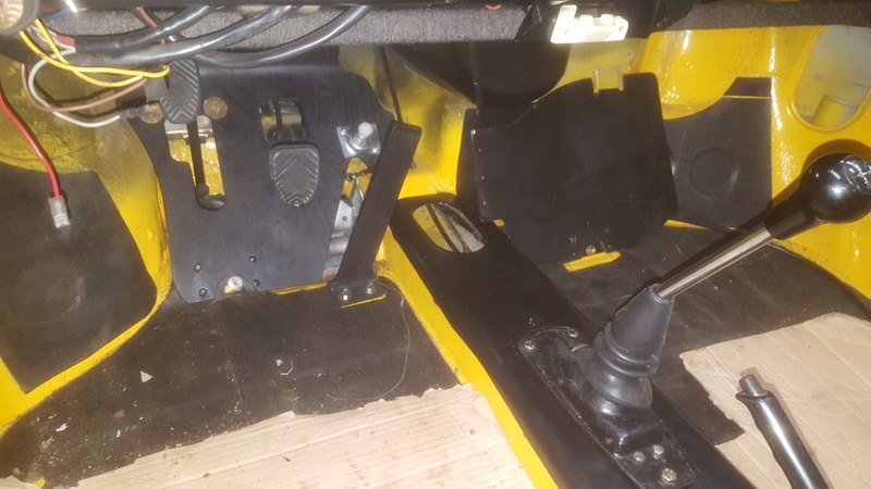

| Sujet: Re: coup de jeune pour une 911T targa de 1969 Mar 26 Sep 2017 - 9:22 | |
| doucement mais sûrement j'ai dû travailler que 2h ce samedi! Pose des 2 boîtes de chauffage dans le compartiment moteur Le levier de vitesse a beaucoup moins de jeu qu'avant |

| Ce samedi mises au point et réglages des tringleries. Et passage de la cire pour corps creux dans le tunnel et font de porte, La pose des gaine a haute température pour le chauffage. On les coupera à la bonne dimension lors du montage moteur |

Nombre de messages : 2991 Age : 59 Localisation : Reims Ma Porsche : Avait une 3.2 carrera de 84 en boite 915 Date d'inscription : 16/02/2011
| Sujet: Re: coup de jeune pour une 911T targa de 1969 Lun 2 Oct 2017 - 20:03 | |
| - NEUF11 a écrit:
- Ce samedi mises au point et réglages des tringleries.
On les coupera à la bonne dimension lors du montage moteur Il ne faut pas les couper, normalement la longueur est bonne d'origine, il se comprime tout seul quand tu monte le GMP en place, le fait qu'il soit un poil long permet le vissage du collier sur le camembert |
