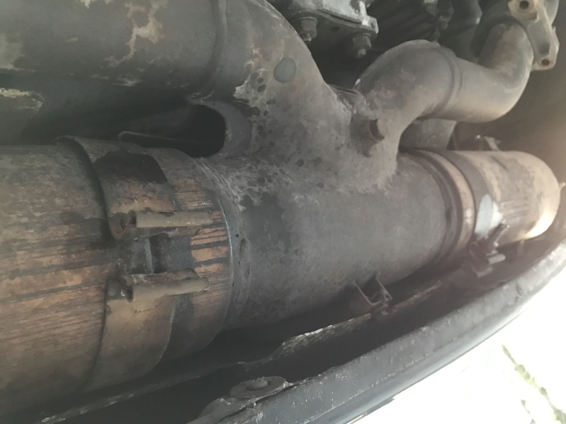

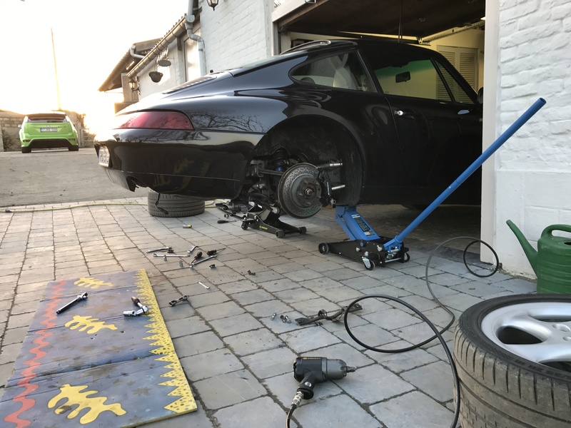

Puis on démonte les roues arrière et on sors la marmite par le trou de la roue
Me voila parmi vous ;-) - Page 4 Img_3119
Me voila parmi vous ;-) - Page 4 Img_3118

Et puis on démonte le deuxième
Me voila parmi vous ;-) - Page 4 Img_3120

Puis on défaits les vis du cata
Me voila parmi vous ;-) - Page 4 Img_3121
Me voila parmi vous ;-) - Page 4 Img_3122

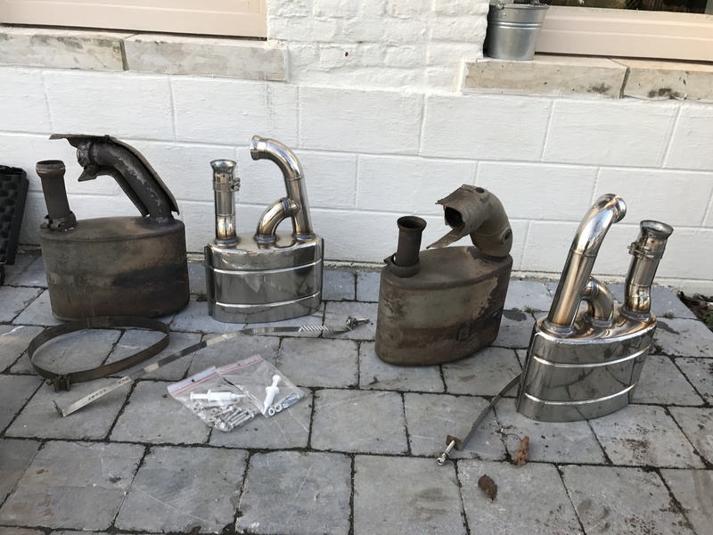

Et voila le tout démonté
Me voila parmi vous ;-) - Page 4 Img_3126
Me voila parmi vous ;-) - Page 4 Img_3128

Et puis on remonte tout dans le sens inverse en commençant par le cata, puis les marmite, les embouts et les roues...
Et c'est reparti avec du bruit!!!! cheers
Me voila parmi vous ;-) - Page 4 Img_3131
Me voila parmi vous ;-) - Page 4 Img_3129
Me voila parmi vous ;-) - Page 4 Img_3130

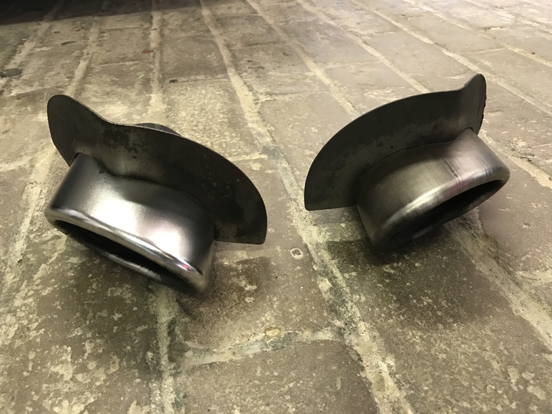

Pas encore de vidéo du son, mais voici les embouts avant après
Me voila parmi vous ;-) - Page 4 Img_3132

...  les embouts, ça, je saurais le faire...  mort de rire2
Mais sinon, bravo et bon courage.
