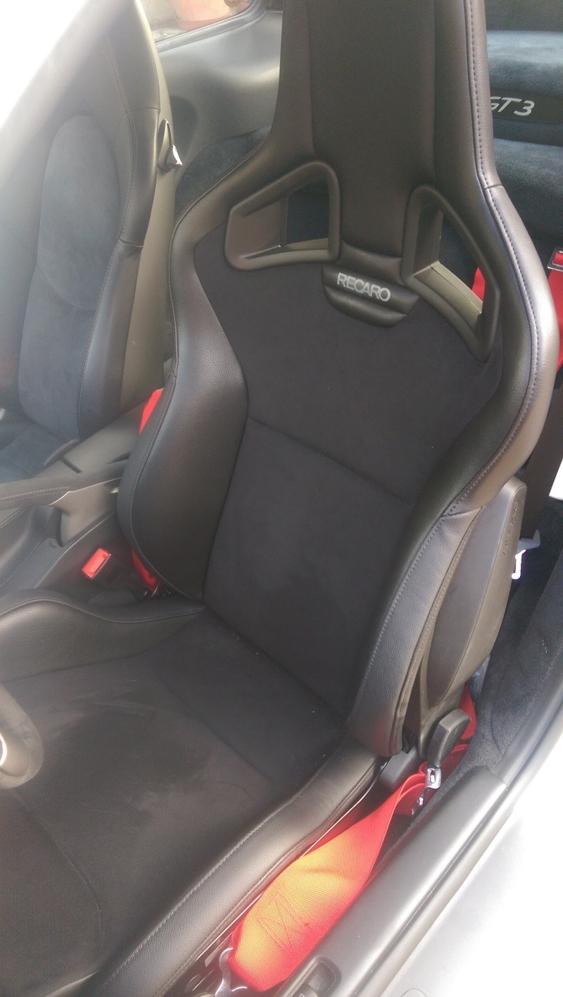

| Bonjour, J'ai remplacé le siège conducteur de ma 997 GT3, pack confort. Mon objectif étant d'être mieux lors des sorties circuit, tout en conservant l'accès à l'arrière. Mon choix s'est porté sur le RECARO SPORTSTER CS. Celui-ci est réglable en inclinaison, a un dossier rabattable et est homologué avec la ceinture 3 points. En outre, il me semble qu'il ne dénature pas l'auto, dans la mesure où le siège passager reste celui de série.  J'ai cependant un petit souci d'airbag. Après différentes recherches, j'ai bien compris qu'il fallait mettre une résistance pour leurrer l'airbag, mais je souhaiterais connaitre la valeur de cette résistance, car il me semble qu'elle est différente en fonction des véhicules. L'un de vous pourrait il me communiquer cette valeur ? Vous constaterez également sur la photo, que j'ai monté un harnais, alors que je n'ai pas d'arceau. Je connais tout à fait la contre indication, mais j'en prends le risque. Je vous remercie pour votre aide.

| c'est une réussite esthétique.. pas assez affûté aux normes compet pour donner un avis sur l'accrochage des harnais. il me semblait que c'était surtout l'accrochage du hans qui était impératif sur l'arceau?

Mon objectif est d'être mieux tenu sur circuit. Égoïstement, je ne me suis pas trop soucié de l'éventuel passager. L'ayant été lors de la journée du Castellet, avec l'instructeur, je vais peut être penser un peu plus à lui. Je voulais également voir, ce que donnait ce siège, avant éventuellement d'en mettre un côté passager. |

| Pour l'airbag, un simple coup de PIWIS permettra de désactiver l'airbag de siège ça prends 1 minute. Un Durametric Pro peut également le faire...
Si tu connectes l'airbag du recaro correctement au câblage d'origine, pas besoin de résistance... |

Si tu connectes l'airbag du recaro correctement au câblage d'origine, pas besoin de résistance... J'ai pris l'option Airbag sur le Recaro, et bien sur, je vais connecter le siege. Le problème, c'est que le connecteur du RECARO est différent du connecteur du siege de série, et donc ne se connecte pas au câblage d'origine. Je vais essayer de trouver un connecteur compatible, mais en attendant, je comptais mettre une résistance et faire supprimer le code erreur par la valise, pour réactiver les autres airbags. |

| Il en faut 2 ! Voici ce dont je t avais parle... http://www.mk6.fr/arceaux/3361-barre-harnais-rss-pour-porsche-cayman-987.html |

Ton siège est vraiment très beau, mais ce serait encore mieux avec le 2ème..... je sais, pas le même budget. J'ai installé une barre anti rapprochement à l'arrière. Elle est fixée sur les attaches d'amortisseur, à l'intérieur de l'habitacle. Les harnais y sont attachés. De cette manière, il n'y a pas eu de perçage, et c'est totalement réversible. Je pense que je ne laisserai pas le baquet pilote orphelin trop longtemps. J'ai pu voir comme c'était pénible en passager sans baquet et harnais. |

Si, il me plait. Mais mes motivations actuelles sont les suivantes: Je ne souhaite pas faire des trous pour fixer l'arceau, et je ne sais pas si ils sont d'origine, comme dans la Club Sport. Ensuite, je souhaite conserver l'accès aux places arrières. Pour le moment, je vais sur les circuits sans remorque, et je mets à l'arrière, un certain nombre de choses, dont la clé dynamométrique, parfois ma valise, et une petite tente, que je déplie dans les paddocks pour ranger tout mon attirail. Je pense que si je mets un arceau, cela va me compliquer la vie. J'avance pas à pas, et les contraintes d'aujourd'hui, ne sont pas forcément celles de demain. |

| Pour le rangement, effectivement la contrainte est bel et bien présente. Pour la version de Porsche, aucun perçage nécessaire car se fixe sur les points d'ancrages d'origines |
