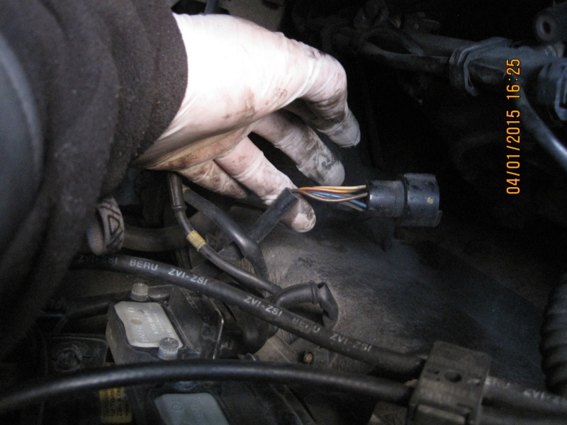

d'ailleurs en démontant un peu tout ce qui se trouve dans le compartiment moteur j'ai trouvé cette prise qui n'était connectée à rien, un âme charitable saurait me dire ce que c'est ? scratch
Rom-911 en 964 - Page 6 Img_2111

personne ne saurait me donner une info ? scratch

Avec mes soucis d'allumage, je crois que je vais me lancer dans le changement de faisceau… Si tu as une méthode sans tomber le moteur je suis preneur…
J'en profiterais bien aussi pour changer les tôles qui compartimentent le moteur car elles sont bouffées par la rouille. Celle juste à côté double allumeur est même percée… et Aïe, je viens de voir le prix de celle-ci chez Rose Passion, ça coûte un bras par cylindre Mad
En attendant, j'attends avec impatience ton tuto pour le changement de faisceau de bougie.
Pour ta prise mystère, je regarderai ce WE si j'ai la même… Elle était caché derrière les bobines d'allumage ?

c'est ça elle était en dessous des bobines dans le fond du compartiment moteur.

Je ne me souviens pas avoir vu ce genre de prise sur mon ex, mais si j'arrive à trouver 5 minutes je ferai des recherches...

c'est la prise du régulateur de vitesse ...
que tu n'as pas ..
cqfd ...
précablage ....

A ben voilà qui va m'éviter des recherches ! yes

Effectivement, connecteur pour l'actuateur du Tempostat. Regarde sur mes posts et ceux de Rom1, ils ont été utilisés à bon escient.
