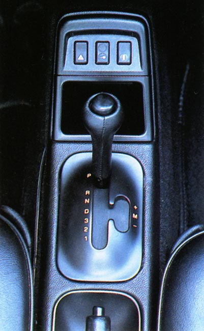

| Hello les amis Savez vous s'il existe un tuto imagé ou un process écrit pour démonter et remplacer la grille de changement de vitesses sur ma 993. Ça éxiste peut être sur le forum mais je n'ai pas trouvé. Ceci : Merci à vous |

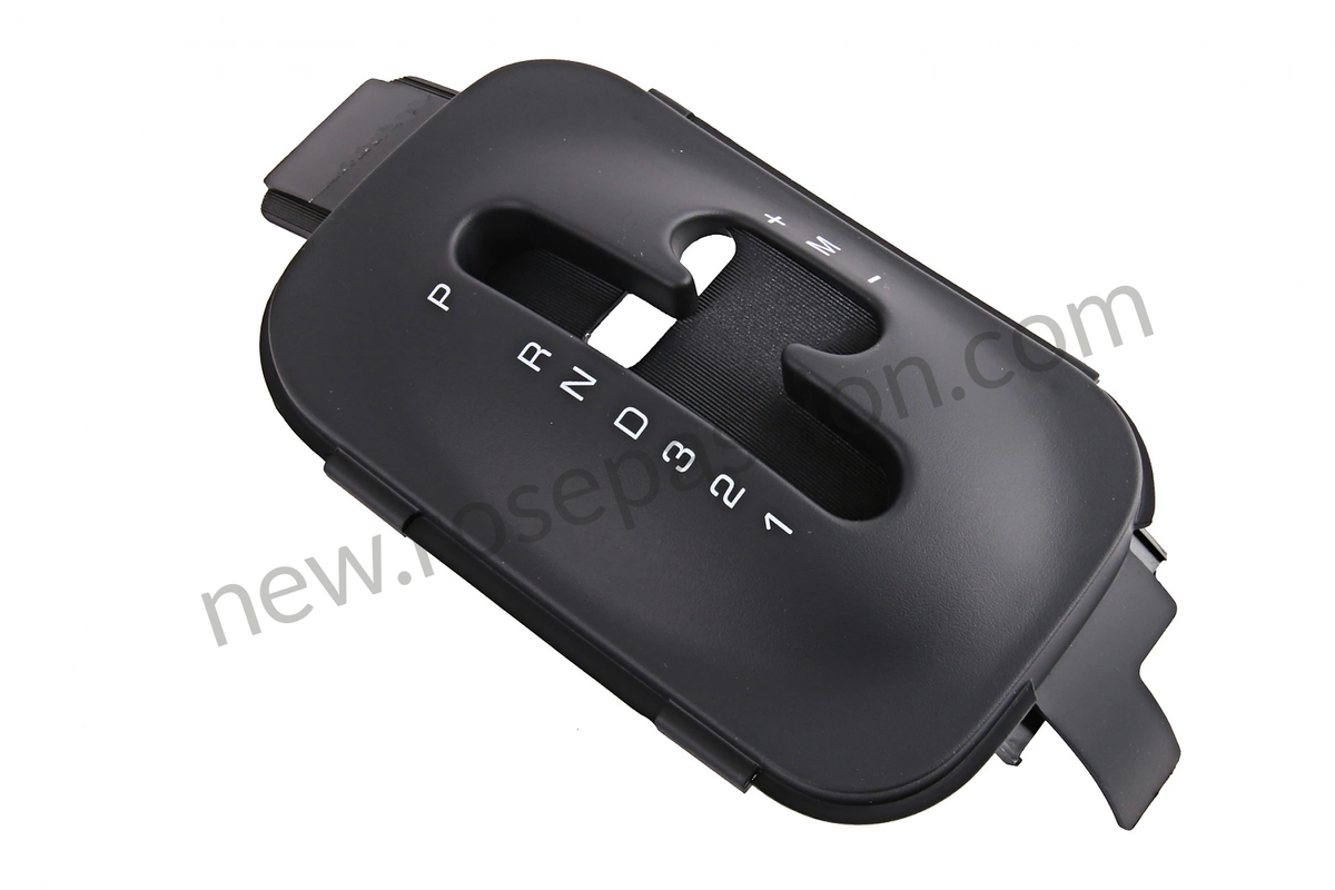

| Hello ami Tout le marquage s'est effacé et compte tenu du prix de la pièce, je voudrais le changer. J'ai bien essayé mais je pense qu'il y a une procédure de démontage car la pièce est bien maintenue. C'est cet objet : Si tu sais comment faire, je suis preneur, merci. A bientôt |
Nombre de messages : 5143 Age : 49 Localisation : 25 Ma Porsche : 964 C2 stock Date d'inscription : 13/12/2007
| Sujet: Re: Changer la grille de vitesses Tiptronic sur 993 Jeu 2 Jan 2020 - 20:35 | |
| il faut démonter toute la platine qui va du range cassette à l'avant du tunnel.
Ensuite tu pourras facilement démonter la grille qui doit de mémoire être juste clipsée. |

| montage similaire au boite manuelle donc .... |
Nombre de messages : 4278 Localisation : NPDC Date d'inscription : 22/04/2014
| Sujet: Re: Changer la grille de vitesses Tiptronic sur 993 Ven 3 Jan 2020 - 8:43 | |
| Ça semble être clipsé par les 4 ergots que l'on voit à l'extérieur sauf qu'il soit possible aussi que le carter du tapis coulissant soit lui même fixé par 6 vis agraphées sur la console.... Démonter la console serait la meilleure solution. Maintenant c'est le levier de vitesse qui pose problème |
