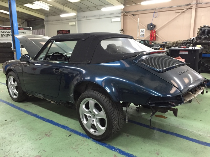

Allez, encore une petite histoire pour vous faire partager un peu de notre travail
La base :
Une 964 Carrera 4 Cabriolet de 1992, peu kilométrée (10000km documentée), ayant été livré neuve aux Emirats, arrivée en France il y a 6 ou 7 ans ... Mais dans un état lamentable (En tout cas pour nous car de nombreux clients auraient été prêt à l'acheter comme çà)
964 C4 Cabriolet Vert Amazone - La résurrection Img_3011
Jantes pas d'origine, bandeau et feux arrières décolorés, 3eme feu stop à virer, Tableau de bord fissuré, cuir des sièges sec et déchiré, ..., le soleil avait fait son boulot. Côté mécanique, si la voiture dotée de son carnet montre manifestement un suivi très correct jusqu'à 95000km, le circuit d'allumage est à revoir car l'auto ne tourne pas depuis quelques années et affiche 106000km au compteur.
2 options s'offraient à nous :
- La première consistait à redemarrer l'auto ne prodiguant quelques soins rapides comme les 2 sièges avant, le tableau de bord, le Double allumeur, faisceau et bougies, une vidange.... Revente avec une petite marge et roule
- La seconde consistait à tout remettre au propre
C'est plus long, plus cher, mais çà permet de faire revivre dignement une auto qui le mérite & voir et entendre les acheteurs sourire, c'est tellement bon que je ne vois pas comment je pourrai faire autrement  Wink
Donc démontage

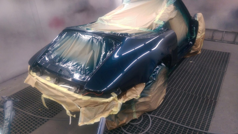

Pour la carrosserie, la voiture est chargée pour rejoindre notre carrossier en qui nous avons entière confiance suite au travail réalisé sur notre SCRS
964 C4 Cabriolet Vert Amazone - La résurrection Imgp4511
La voilà en cabine
964 C4 Cabriolet Vert Amazone - La résurrection 77506912
Le reste, c'est pour bientôt  Wink

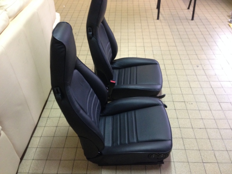

Et 2 sieges refaits à neuf
964 C4 Cabriolet Vert Amazone - La résurrection Img_3329

La 64 est de retour de carrosserie. Comme d'habitude, aucunes mauvaises surprises
964 C4 Cabriolet Vert Amazone - La résurrection 12552510
964 C4 Cabriolet Vert Amazone - La résurrection 12508610
Maintenant, il faut tout remonter & elle sera prête dans, disons, 1 bon mois Wink

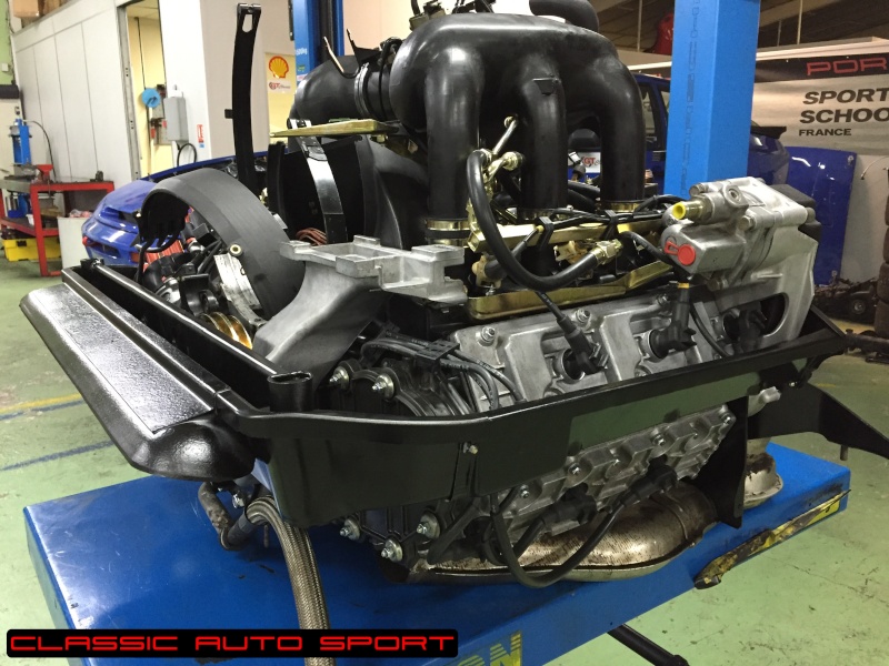

Le moteur est bientôt prêt pour son remontage dans l'auto.
Beaucoup de préventif avec :
- Etanchéité haut moteur (Tous les joints de caches culbuteurs, carter de distribution, joints sur blocs, ...)
- Faisceau d'allumage complet
- Jeu aux soupapes
- 12 bougies
- Spi vilo
- Spi et joints AAC
- Courroie de pompe à eau
- Refection des 6 injecteurs
- Remplacement des capteurs
- Remplacement courroie pompe DA et toutes courroies
- Remplacement de l'embrayage, roulements à aiguille de fourchette, ...
- Remplacement de tous les manchons plastiques de Plenum
- Traitement (bichromatage) des supports & remplacement de toute la visserie
- Double allumeur, têtes et doigts
- Kit de ventilation sur double allumeur (celle-ci, pourtant de fin 92 en était dépourvue !!!)
Pièces 100% d'origine (un bras....)
Reste l'alternateur à refaire en préventif (roulements, régulateur, douille, ...), la turbine et son carter à peindre, la BV a remonter et on attaque la caisse
