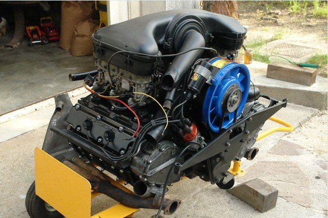

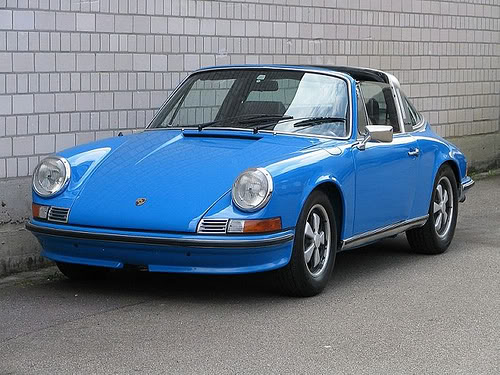

la notre ne restera pas jaune, on la fera Bleue comme le ventilo sur le moteur, si tout se passe bienRestauration Porsche 911 targa 1972 - Page 2 U_THIN%7E1
Restauration Porsche 911 targa 1972 - Page 2 Image210
ce qui devrait donner ceciRestauration Porsche 911 targa 1972 - Page 2 W_CAME%7E1
Restauration Porsche 911 targa 1972 - Page 2 Blue_a10

Sympa ce bleu, c'est pas très courant Wink
L'ex-jaune était sa couleur d'origine ?
neyod
neyod
Nombre de messages : 127
Localisation : Ardèche
Date d'inscription : 02/07/2012
Restauration Porsche 911 targa 1972 - Page 2 Empty
MessageSujet: Re: Restauration Porsche 911 targa 1972   Restauration Porsche 911 targa 1972 - Page 2 Icon_minitimeMar 3 Juil 2012 - 22:58
non Flat&moi, sur son certificat de naissance, elle est blanche.
ça nous a pas branché, par contre, quand on a vue cette photo on a tous craqué, donc voilà.
c'est un bleu adriatic de 914
Et jaune c'est sa couleur maquillage, donc niet.
