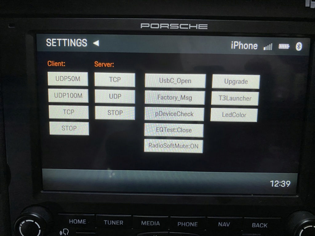

Bonjour,
J'ai quelques questions sur le menu caché du PCCM+ : photo ci dessous j'ai essayé de comprendre mais je ne trouve rien en francais sur le sujet.
Menu caché PCCM+ Img_6910
Les 2 colonnes de gauche concernent manifestement des protocoles de transmission type internet TCP et UDP client/serveur - c'est écrit dessus ....(peut être pour des MAJ?), elles m'intéressent peu.
La colonne la plus a droite : Upgrade permet de charger des mises à jour, probablement lues sur une mémoire micro SD dans le lecteur de gauche : mais ou peut on trouver les fichiers de MAJ?
T3 Launcher lance l'interface Android (ce qui ma permis de découvrir le système d'exploitation de la bête - je me suis bien gardé d'aller voir )
Led color permet de finasser sur la deco colorée des led des touches, mais malheureusement pas d'éclairer les boutons rotatifs....
Je suis surtout intéressé par les paramétrages de la colonne du milieu (PService Check permet apparemment d'identifier un pb sur la chaine audio) teste l'interface MOS , ampli etc...
Si quelqu'un connait les détails , je suis preneur !
Question technique subsidiaire:
Le boitier splitter AM/FM - DAB+ fourni ne semble pas alimenté , (pas de câble visible) mais il l'est forcément (diode allumée). S'agit-il d'une alimentation "fantôme ?" fournie sur sur les broches HF? (un peu comme du POE sur les réseaux internet ?)
je récapitule :
- ou trouver les fichiers de MAJ ?
- Petit mode d'emploi de ce menu caché ?
- Mode d'alim du splitter ?
Je conçois bien que les fan de la mécanique ne se sentent pas concernés, mais la curiosité est la plus forte !

Pour avoir joué avec une bonne 50aine de PCCM+, le mode de paramétrage auto pour 997 ainsi que tests auto permet de bien finaliser la pose, et rechercher d'éventuelles erreurs sans être obligé de prendre la route ou trouver de la réception DAB+.
Sur 996, ces menus n'existent pas malheureusement. En revanche, on a bien cette interface SWDL (menu Developer en quelques sortes) avec des infos nombreuses, mais pas cadrées. Aucune info sur ce menu chez Porsche, peut-être auprès du fabricant chinois de cette tablette tactile.
Le fichier de mise à jour du firmware PCCM+ 9x6 n'a jamais été fourni par Porsche France à ma connaissance. Il a fallu de la patience et des contacts Porsche DE et CH pour les obtenir. Rien de bien nouveau avec cette mise à jour, si ce n'est correction du bug de remise à zéro de l'odb sur les AM2003 à AM2005.
Le splitter de signal hertzien est bien alimenté en fantôme par le coax.

Grand merci pour ces détails, effectivement il y a des outils d'aide pour verifier que la config est ok, mais je vois que les mises a jour optionnelles ne sont pas pour demain...
j'ai bien apprécié la bonne intégration à l'auto, et bien regretté que la connection avec le telephone nécessite un cable pour faire fonctionner l'Apple carplay alors que bien des autos récentes communiquent par Wifi+ bluetooth.
Sinon rien a dire (hors le cout!)
