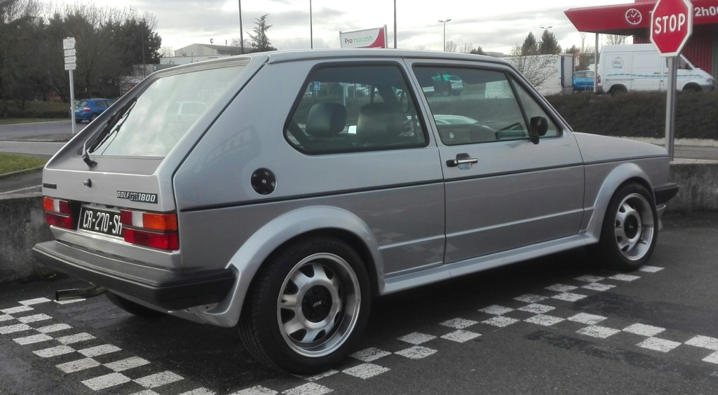

MessageSujet: Re: Moteur mort !!!   Moteur mort !!! Icon_minitimeSam 20 Nov 2021 - 8:13
Si jamais une Golf gti 1800 MK1 t'interresse , je pense a ceder la mienne.

@cdrik915 : très jolie cette Golf Mk1 double yes

Merci , du fait que j'ai znvoye se rouler mon acheteur , elle va bientot re apparaitre en vente.😁
