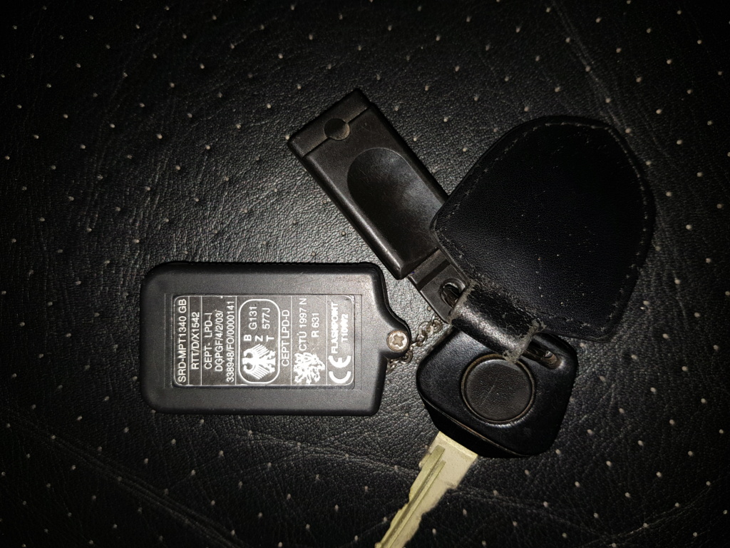

| 1/ Localiser le boitier d'alarme ou ce coupe circuit de seconde monte et voir s'il n'a pas un relais propre à lui. inutile de chercher dans la boite à fusible, ce relais sera planqué ailleurs obligatoirement.
2/ quand tu ouvres tes portes, est-ce que tes plafonniers d'allument correctement ou pas? |

| Toutes ces raponces, avec ce vieux boitier...ça pue...
c'est quelle marque j'arrive pas à zoomer sur ta photo? |

c'est quelle marque j'arrive pas à zoomer sur ta photo? Flashpoint c'est une alarme qui a été montée dans les années 90 surement avec le détecteur, ce dernier avait été retiré avant de la vendre mais pas les fils. Le hic, c'est que j'y connais rien en alarme, est-ce que quelqu'un aurait une photo sous le siège (si possible avec l'option hifi où il y a l'ampli). Il va falloir que je refasse le faisceau comme à l'origine 🥶 ![Problème de démarrage 964 20211011](https://i.servimg.com/u/f35/17/40/03/26/20211011.jpg) ![Problème de démarrage 964 20211012](https://i.servimg.com/u/f35/17/40/03/26/20211012.jpg) |
