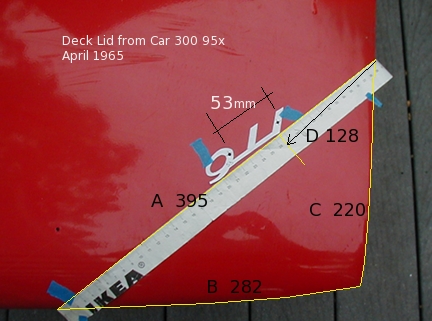

Quelqu'un ici peut-il me donner les cotes (tel que sur la photo si dessous) pour replacer le monogramme 911 quand sur les premières 2.0 il était incliné sur le capot moteur.
Par avance merci

Si tu ne trouves pas, le plus simple est de le calculer à partir de ta photo en déterminant les côtes par une règle de trois, sur la base des longueurs et largeur de capot.

C’est une solution. Il va falloir trouver une photo prise perpendiculairement au capot pour se trouver en « vraie grandeur ».

Si sa peut aider, j'ai trouvé ça sur le net:
Monogramme 911 incliné Attachment

C'est super ca Scarabeo, j'ai pourtant lutter sur le net pour trouver des infos bounce
