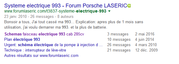

|  de souvenir David avait participé comme moi, à ce post, . Merci à lui Message aux Modos, y'a eu du nettoyage ou quoi ? Les requêtes sont limitées. Un lien sur les archives ? Je sais qu'il existe, mais peu accessible... Cédric |

| Bien sûr que ça répond à ta question ! Si le titre du sujet n'est pas explicite, le moteur de recherche ne fera rien remonter. En clair, il n'y a pas eu de ménage, mais un sujet sans doute mal libellé _________________ La différence entre les oiseaux et les hommes politiques, c'est que de temps en temps les oiseaux s'arrêtent de voler !
 | Sujet: Re: Schemas faisceau electrique 993 cab 285cv Ven 6 Mai 2016 - 22:02 | |
| Fais le test, et ressort moi le sujet !  Je me souviens d'être intervenu sur ce fil, en y faisant une demande particulière. Les mots employés à cette demande pouvaient je pense dans le moteur de recherche être pertinents. J'y ai mis l'auteur, ben moi et que nini |
 | Sujet: Re: Schemas faisceau electrique 993 cab 285cv Ven 6 Mai 2016 - 22:23 | |
| Si le moteur de recherche du forum ne donne rien il faut passer via Google...  _________________ La différence entre les oiseaux et les hommes politiques, c'est que de temps en temps les oiseaux s'arrêtent de voler !

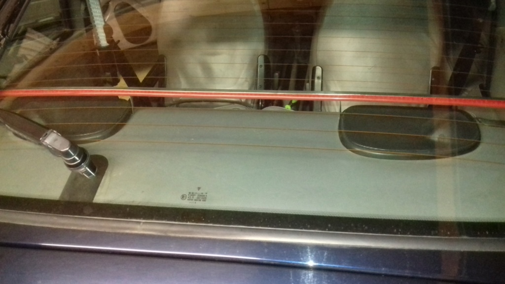

| Bonjour gedeon , c'est pas un troisième feu d'origine , mais une barre de leds qui fait feu stop clignotant , warning et feu de position. J'ai regarder ou sort le faisceau cote droit , et je l'ai bien vu sauf qu'il plonge derrière le moteur et je le voit pas ressortir (faut dire que je n'est pas attaquer le démontage du bandeau arrière ). Donc ça me semble pas évident a suivre cote moteur. Donc je vais peut etre aller vers l'avant directement me piquer en sorti de relais clignotante ,sauf que pour l'éclairage feu de position, feu stop et mon plus permanent je sais pas si cela passe par le boite a fusible.Si tu as un conseil gedeon je suis preneur.Merci |

| J'ai pas tout compris Tu vas la poser où cette barre ? Tu as une photo ? Si elle a plusieurs fonctions je comprends mieux le besoin du + permanent. _________________ La différence entre les oiseaux et les hommes politiques, c'est que de temps en temps les oiseaux s'arrêtent de voler !

| Oui elle fait stop,clignotants, warning , et lumière de position.je l'installe sur la plage arrière. Je vous envoi une photo.  |
