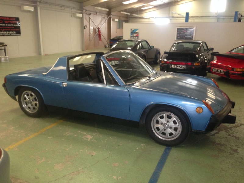

Là je crois que ma connerie est sans limite lol!
Cela faisait un moment que je louchais sur les VW qui me faisait rêver quand j'étais gosse. C'est vrai que j'aurai certainement du me réveiller avant que la flambée des prix ne les entraînent elles aussi vers d'autres cieux. J'aurai alors pu eu avoir accès à un truc sain et pas un truc cauchemardesque comme ce que j'ai débusqué lol!
C'est un 914 2.0 (Type GA pour les connaisseurs).
"Bleu Alaska", elle est "Matching" mais n'a plus (comme beaucoup d'ailleurs) son Injection D Jetronic qui a été remplacée par une paire de Carbu Weber.
Encore une ... mais pas vraiment une Porsche, c'est Virginie Img_3210
Encore une ... mais pas vraiment une Porsche, c'est Virginie Img_3211
Encore une ... mais pas vraiment une Porsche, c'est Virginie Img_3212
Encore une ... mais pas vraiment une Porsche, c'est Virginie Img_3216
L'auto arrive de Virginie, d'où son nom, et va nécessiter des centaines d'heures de boulot, de la tôle neuve, les talents de différents sorciers, pour retrouver une seconde jeunesse.
Comme d'hab., nous nous occuperons du démontage, de la mécanique, de la BV, des trains roulants & laisserons au carrossier le soin de refaire le reste.
Le reste, parlons en : Comme beaucoup de 914, celle-ci  a été victime de cette affreuse conception (qui a dit que Porsche avait du génie  lol! ) avec un emplacement de batterie juste au dessus du longeron droit. Du coup, les fuites successives de jus d'acide depuis 40 ans ont eu raison du bac et de son support (pas grave), mais également du longeron droit, du renfort recevant le support moteur, du support de cric droit & de tout ce que nous n'avons pas encore vu (et là c'est beaucoup plus grave  pale )
Encore une ... mais pas vraiment une Porsche, c'est Virginie Img_3214
Encore une ... mais pas vraiment une Porsche, c'est Virginie Img_3215
Je voulais une 914, je l'ai, maintenant il va falloir assumer  Wink
