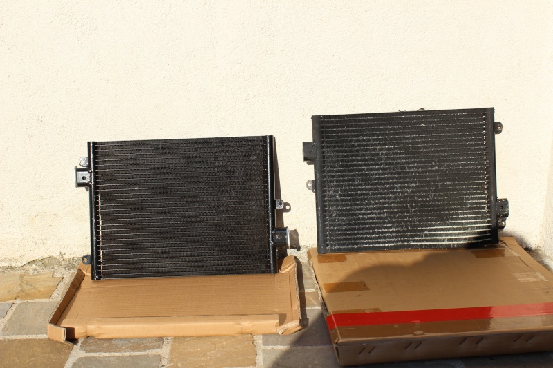

La clim ne fonctionne plus et ils étaient gras dans leur partie basse, ce qui n'est pas très bon signe...
Je profite donc de la dépose du bouclier pour les contrôler.

Bon alors voilà comme convenu quelques photos des derniers travaux en date.
On voit bien ici qu'en bas à droite, il y a des traces bizarres...
La relève - Page 7 Img_3715
D'après Fred91 (merci à lui) c'est dû au traceur qui confirme la présence de fuites.
Après dépose, le neuf à gauche (mais je suis sûr que vous aviez deviné  Very Happy ) :
