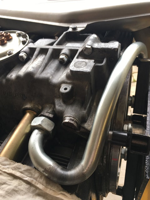

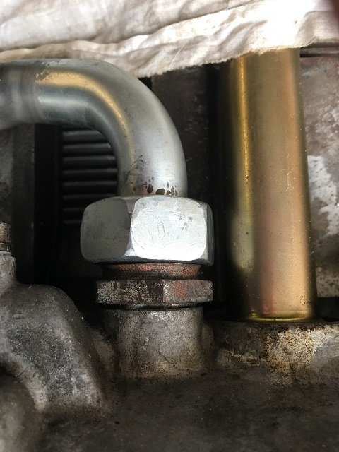

Bonjour,
J'ai un souccis de positionnement du tube d'huile.
Il n'est pas parfaitement perpendiculaire avec le raccord
Est ce que je l'ai bien positionné ?
Merci si quelqu'un a une photo de ce montage.
