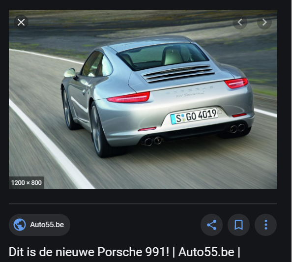

Faut voir ou tu arrives avec tes pneus, tu poses une règle avec un tasseau par exemple en épaisseur de 15 et tu vois si le dépassement te plaît, tu vois ou il arrive sur le rebord intérieur de l'aile, moi je suis a ras avec du 15  et à l'enfoncement la roue ne monte pas dans le passage de roue donc pas de souci
Sur  997 TURBO la 15 passe sans souci, je sais que PORSCHE dit 5 mm  mais il a oublié quand il mettait du 15 sur certaines BOXSTER
Par contre si tu en mets prends bien la boulonnerie  ainsi que les vis de maintien qu'il faut plus longues ou le double boulonnage. Cela est une affaire de gout
Voila ce que donne 15  mm à l 'arrière d'une 997 turbo
http://www.9-evo.com/fr/elargisseurs-de-voies-porsche-996-C2-3-4L/647-elargisseurs-15mm.html
Elargisseurs de voies pour 997 4S cabriolet - Page 2 P1040111
Elargisseurs de voies pour 997 4S cabriolet - Page 2 P1040112
Je vois sur photo que la 991 à de la place, c'est certain que ça passe, mais à l'avant du 5mm suffit
Et n'écoutes pas ceux qui de diront que cela abîme les roulements, ce ne sont pas des roulements en pâte de chocolat.
