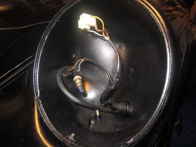

Mais après mon travail dans la portière passager, j'ai repris mes bricoles sur les phares.
J'ai refait le phare gauche (changement du joint, des vis de phare et de la cosse électrique) :

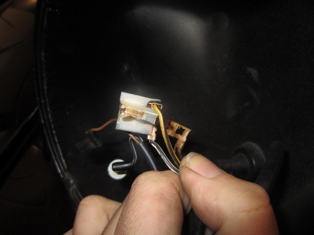

J'ai nettoyé l'intérieur du phare.. voilà la t^te affreuse de la cosse. Je me demande si c'est juste le temps qui a fait cela, ou s'il n'y avait pas du 100W à un moment... pour faire fondre la cosse de la sorte affraid
[964] Filetage de la patte qui maintient le phare Img_7144
Je change la cosse, je nettoie les conectiques au nettoyant contact,
[964] Filetage de la patte qui maintient le phare Img_7145
et j'en profite pour refaire un ergot de phare qui n'a pas son circlip... avec un simple petit fil de fer torsadé. Impec, ca maintien bien la rotule, elle ne sort plus inopinément de son logement :
[964] Filetage de la patte qui maintient le phare Img_7147
Puis j'ai remonté le tout.

Bon, j'ai pas les chevilles pour le moment, je vais donc chercher une solution provisoire.
Je change le joint, et la cosse, elle aussi fondue complètement.
[964] Filetage de la patte qui maintient le phare Img_7150
[964] Filetage de la patte qui maintient le phare Img_7152
