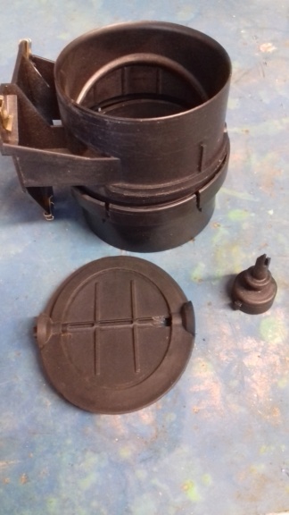

| Bon voila après un appel a un ami ( 991du42)pour ne pas le nommé  j'ai démonter mon lapet de chauffage cote droit qui ne faisait pas de chaud lorsque je lui demander et pour cause ,l'axe du volet et briser donc du coup plus de rotation du volet donc pas de chauffage.  Donc si quelqu'un a une idée pour trouver juste cette pièce , j'en serait ravi.Sinon je pense la recoller avec le fer a souder et faire fondre du plastique pour solidifier tous ça. |
