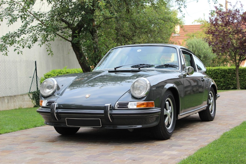

MessageSujet: Re: Rénovation de ma 911 T   Rénovation de ma 911 T - Page 39 Icon_minitimeMer 16 Juil 2014 - 22:15
Une 'tite photo en attendant sa future copine  Wink

Nombre de messages : 46961
Rénovation de ma 911 T - Page 39 Empty
MessageSujet: Re: Rénovation de ma 911 T   Rénovation de ma 911 T - Page 39 Icon_minitimeMer 16 Juil 2014 - 22:19
Geoleg996T a écrit:
Je veux en être surtout que je suis en vacance aussi à Vence
Tu y es jusqu'à quand ?
On aura peut-être l'occasion de se voir, même si je n'y reste que quelques jours  Wink
