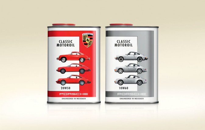

MessageSujet: Re: Quel type et marque d'huile pour une 993   Quel type et marque d'huile pour une 993 Icon_minitimeDim 27 Mar 2016 - 11:52
Porsche préconise et distribue maintenant ces huiles pour ses classiques.
Pour la 993 c'est en 10 w 60
Quel type et marque d'huile pour une 993 Porsch10
Quel type et marque d'huile pour une 993 Empty
MessageSujet: Re: Quel type et marque d'huile pour une 993   Quel type et marque d'huile pour une 993 Icon_minitimeDim 27 Mar 2016 - 12:59
Voilà
