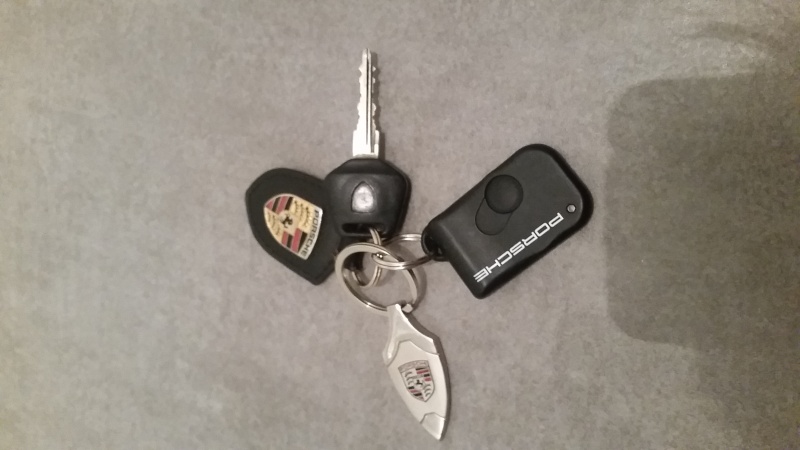

Voici la photo du bip :
Alarme 993 Carrera - Page 3 Bip_9911
Pour le prix, ça ne m'étonne pas. Même avec une remise, je me rappelle l'avoir payé dans les 150€... Pas donné, mais à côté des 1000 et quelques euro HT pour changer le boitier complet, finalement, c'est pas si cher...  Laughing
Si tu galère pour la programmation, fais moi signe, on pourra essayer à 2... Je l'ai fait y'a très longtemps, mais si on se remet dedans, ça devrait le faire.
Pas de souci pour faire un tour quand tu veux, je suis à côté dans le 91... Je t'envoi mon tel par MP.
Bonne soirée et bon courage ! coucou

Par contre, il faudrait mettre la main sur le manuel, car je ne suis pas certain que la procédure soit strictement identique sur la 964... A vérifier... D'après Gédéon, il y a des différences... Il faudrait vraiment mieux s’imprégner de la manipulation au préalable avant de se lancer... C'est plus prudent.
Bon courage en tout cas.

A l'aveugle c'est uniquement pour les modèles 1994.

Bonsoir à tous looping007 et Gédéon25, j'ai lu avec grand intérêt ce post en rentrant du CP Lille. La raison, je n'ai qu'un plip sur ma porsche 993 et je veux en faire un deuxième. Quand je suis allé en concession il y a 3 semaines, ils m'ont dit : "oui oui c'est faisable, on vous commande le plip et la clé. Cet aprem, je dépose la voiture et là problème... "Ah ba Monsieur c'est plus possible... Faudrait peut être changé le système anti démarrage. Un petit billet à 1200€.
Ils m'ont dit, il y a une procédure mais peu de chance d'y arriver. Ils vont essayer quand même mais bon, ont ils envie de se faire embêter alors qu'une bonne vidange sur un Cayenne rapporte plus et plus simplement. Messieurs, serait t'il possible d'avoir la procédure complète. Le post date de 6 ans et Looping 007, tu as écrit que ta procédure était perdue dans les cartons... J'ai espoir.
J'ai une 993 de Janvier 95 mais le technicien (gold) dit que c'est un modèle 94.

Salut Vin'c,
J'aurais tendance à dire... Pas de panique... 😆
Je suis en congé et je n'ai pas la procédure sous la main mais maintenant que mon déménagement est terminé, je devrais pouvoir remettre la main dessus très facilement. La procedure est simple donc je pense que tu devrais essayer de le faire toi même. Il faut juste rester concentré et être rigoureux, et normalement ce sera fait en moins de 10 minutes en prenant le temps de répéter les étapes avant de te lancer.
J'ai mis la procédure complète en page 2 ou 3, je ne sais plus. Normalement, tout y est...
Avant de commencer, il faut juste être certain que tu possède le bon code de sécurité à 4 chiffres correspondant au boîtier electronique de ta grenouille... A ma connaissance, le seul problème pourrait venir d'un changement de boîtier avant que tu sois propriétaire de ton véhicule et dans ce cas, tu pourrais ne pas avoir le bon code...
Tente comme ça et tiens moi au courant si tu galères... Bonne soirée !

Le boîtier (dont on taira la localisation) sa référence termine par 159.00 ou 159.01 ?
Tu as bien le code de sécurité à 4 chiffres livré avec ta voiture ?
