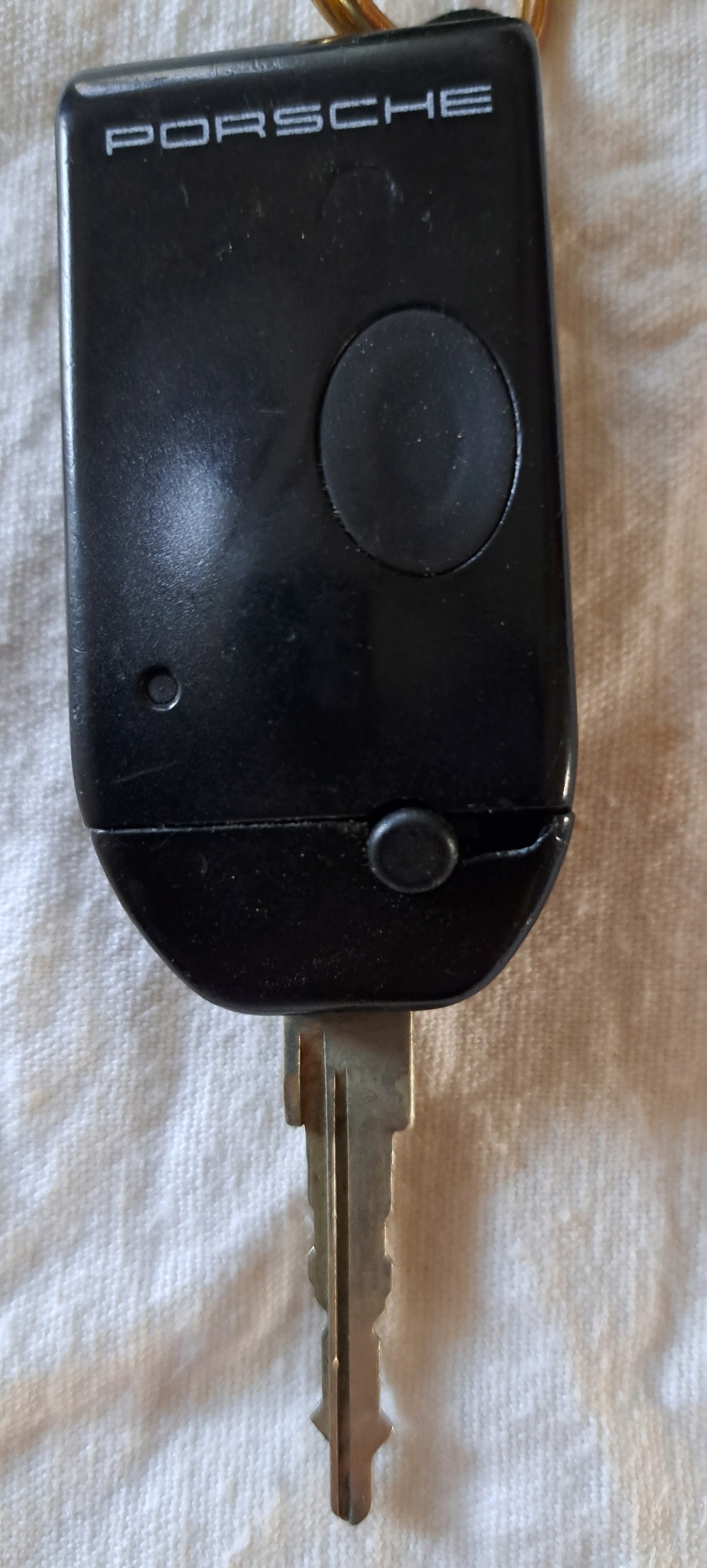

bonjour, met nous une photo de ta clef, ensuite pour ton double, la programation d'origine ne se perd pas sur d'autres marques de ces années c'est le cas mais pas sur 993

Voici une photo de la clé. Toutes les 993 ont ce principe . Peut on supprimer ce système ?Clé 993 20230510

non toute n'ont pas ce modele. pas les miennes, je ne saurais te dire comment démonter. dsl

ce qu'on voit en photo c'est ce qu'on appelle communément "la grosse clé".
on peut séparer la tête de clé et récupérer la platine de la télécommande pour réintégrer le tout dans une tête de clé normale et un boitier de télécommande plat et plus discret. ca se fait en 15 minutes sans grande difficulté et ça coute une centaine d'euro, la tête de clé est retenue dans le boitier de télécommande par un ergot en plastique poussé par un ressort de pression.
